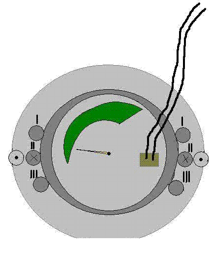

Masz wskaźnik z pełnym wskazywaniem ilości gazu w zbiorniku? Może odpiął Ci się przewód przy butli który leci do wskaźnika w kabinie...?
Co do wskazywania poprawnej ilości gazu pokażę to na swoim przykładzie.
Początkowo miałem tak,że po zapaleniu się rezerwy mogłem jeszcze przejechać ok.150km albo pokazywało 1 kropke na 3/4 zbiornika.
Przy butli mam taki wskaźnik:
Przykręcony jest na dwie śrubki "x". Odkręcając je i zmieniająć położenie wskaźnika w lewo (I-III) lub w prawo (III-I) zmienia się wskazanie przy przełączniku B/G i wskazówki przy butli. Teraz jak mi się zapala rezerwa to przejadę jeszcze ok. 50km.
U Ciebie powinno być podobnie.... ;)

hose, wskaźnik mam taki zwykły... Jest jedna czerwona dioda od rezerwy i zielona wiadomo od czego...
Dziś trochę pobawiłem się wskaźnikiem przy butli i na chwilę obecną coś tam poprawiłem, ale ile mam teraz rezerwy, to nie wiem...
To co opisałeś, to jest u mnie podobnie, tylko że do tej pory wydziwiało cuda...
A jak z tą wodą w butli? Możliwe żeby tyle było?
Jak dam wskaźnik w prawo, to i owszem, pokaże mi że butla pusta, ale za to rezerwy będzi sporo, nie?
