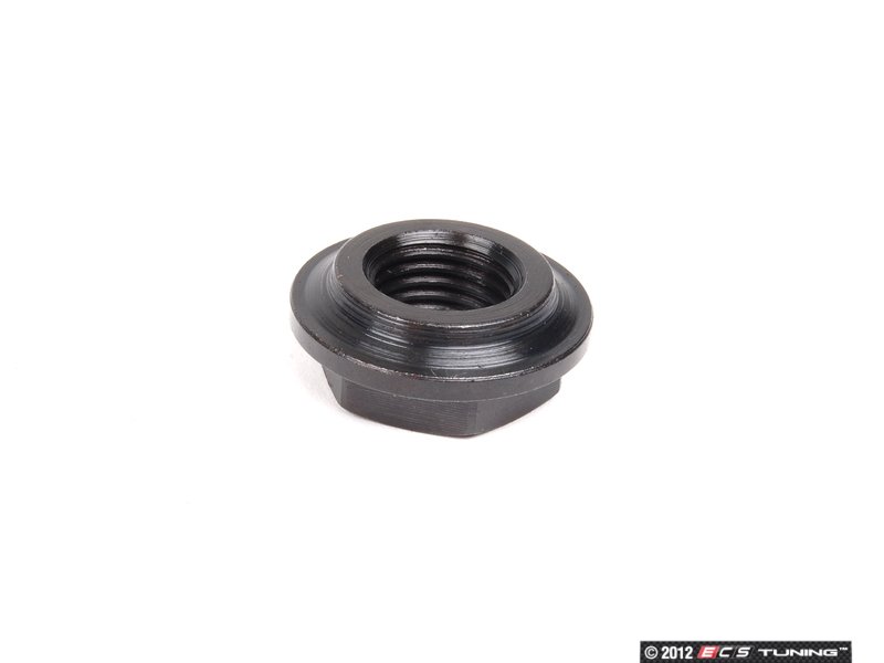

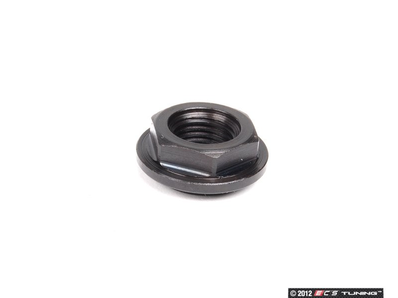

Przyszły poduszki nowego typu Lemfordera z łożyskami INA, kupiłem tuleję gwintowaną,talerzyki nowego typu i teraz mam pytanie, w jakiej kolejności się montuje te elementy.
Pierwsza opcja to: łożysko-tuleja gwintowana-poduszka-talerzyk-nakrętka
Druga opcja to: łożysko-poduszka-tuleja gwintowana-talerzyk-nakrętka
Pierwsza opcja
Druga opcja

Dzięki chłopaki za informację, to już wiem wszystko, teraz montaż na gwincie :)
Znalazłem jeszcze foto w etce.

Eee tam gadasz :P Mam tylko pytanie o te tulejki? O co chodzi? Ja mam tam dwie nakrętki na 21 klucz (jedna do łożyska, druga do talerzyka).
pawel66600
Pomógł: 42 razy
Dołączył: 08 Lut 2010
Posty: 1266
Skąd: Coniew
Wysłany: 2014-04-03, 18:15
Zamiast nakrętki musisz mieć tulejkę gwintowana, może faktycznie to wygląda jak nakrętka ale nie do końca nią jest.
Numer tulejki 1H0412365A Koszt w ASO ok 12zł
Ta tulejka u mnie dociska łożysko i poduszkę, a na samą góre na talerzyk nakręca się nakrętkę samokontrującą N90353604
