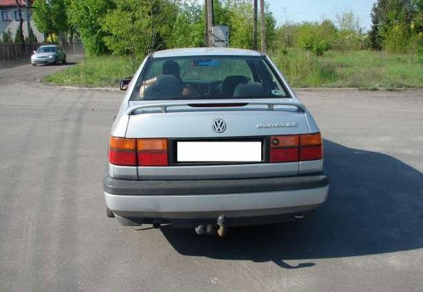

Ok jutro się przedstawię i pokarzę autko:) Dziś nie mam za wiele fotek żeby to dobrze zrobić. Spoiler Wygląda tak :

Ten spoiler raczej też powinien być na śruby przykręcony.

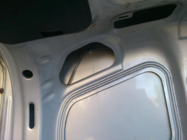

No u mnie niestety jest inaczej;/ jest zrobione na klej i jestem tego pewien wygląda tak ze w te miejsca gdzie powinny być śruby wchodzi kabel od stopu a na brzegach klapy są jakby wkręty czy coś w tym stylu odkręciłem to ale i tak nie chce odejść :( będę musiał to zrobić jakoś inaczej xD
Fotki:

No to musisz wyrwać :) później znowu jakoś przykleisz :)
