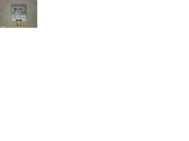

może mam jakiś zły przekaźnik od świec bo sprawdzałem teraz w necie i te od świec maja 7 grotów a ten co ja mam to ma tylko 4 a u was jak jest?

Wysłany: 2013-10-05, 09:45
Oj nie pamietam ile ma grotow narazie jestem w robocie i nie mam jak srawdzic. Auto dlugo masz? Silnik nie byl zmieniany z benzyny? Bo z tego co sie orjentuje takie przekazniki byly w benzynach chyba ze sie myle, 109 powinna sie grzac, szkoda ze nie masz miernika bo tak bys zobaczyl jaki prad masz w fajce bo probowka bedzie swiecic przy 5v i 12v ale przynajmniej wiesz ze jest prad ale teraz pytanie jaki

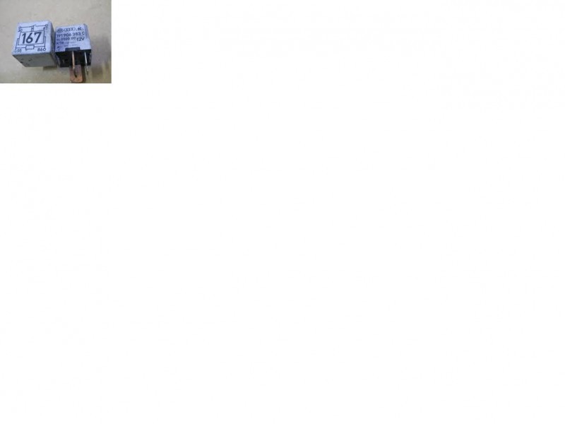

szczerze to zapomnialem ale bede i tak szedl do auta to zobacze i ci napisze ale taraz wlasnie tak patrze ze chyba 103 i 167 to to samo moze jedynie roznia sie tylko opornikiem w srodku ale chyba ogolnie to to samo tak czytam na internecie to sie roznia oznaczeniami i nie wiem czy to ma jakas roznice dodam foto. widze ze troche slabo widac roznia sie oznaczeniami 14.0300.00 ma 103 a 167 14.0500.00

Ten przekaźnik powinien "pykać" przy przekręceniu zapłonu i po podgrzaniu świec? Bo jeśli tak to u mnie nic nie słychać żeby "pykał"

Wysłany: 2013-10-05, 16:40
Widzę że są róże takie co mają 4 groty i takie co mają siedem,ja zamówiłem sobie taki co ma 7 kurcze mam nadzieję ,że będzie działać...

tak jak mowisz powinien pyknac, ja u siebie sprawdzalem i mam z 4 wez puki co odmawiaj z 7 bo czytalem na necie troche stron i na 7 moze ci nie dzialac szkoda kasy jak cos to zamawiaj tylko taki jaki masz albo 103
