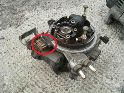

Chyba zmalałem przyczynę u siebie ta guma co jest pod mono wtryskiem była popękana i było przedmuchy plus jeden kabel od podciśnienia był struchlały wymieniłem to wyczyściłem mono-wtrysk i chodzi na gazie idealnie<3 a na benzynie trochę jeszcze mi świruje ii teraz mam do was mała przysługę żeby napisał mi ktoś w jakiej kolejności ma kable od wtyczki od mono wtrysku chodzi o ta
Tam są 4 kabelki i ja chyba środkowe mam pomieszane i jak Ktoś ma instalacje gazową na AL 600 i podał mi jak sa podłączone do tej wtyczki kable tez będe wdzięczny <3

Nawet jakby były pomieszane pomiędzy sobą dwa srodkowe i dwa zewnętrze to niema znaczenia. Bo jedna para zasila wtryskiwacz a druga czujnik temperatury więc biegunowość dowlna. W tym winy ni szukaj, sprawdź podłączenie do układu zasilania wtryskiwaczy nie na zasadzie kolejności kabli we wtyczce, tylko czy dobre są luty tego z tych kabli co jest przeciety i wpięty w instalację LPG: końce moga iść prosto do komputerka LPG albo najpierw do przekaźnika, to styk wsuwek oceń.
