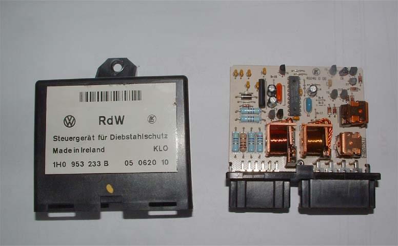

To masz fabryczny alarm. Miałem tak samo jak ty, pomagało zamknięcie i otwarcie samochodu kluczykiem. Masz zimnie luty w fabrycznym alarmie na przekaźnikach. Musisz wyjąć moduł alarmu i poprawić luty.
Sterownik wygląda tak, i znajduje się za włącznikiem świateł. Żeby go wymontowac musisz wyjąć dolną osłonę skrzynki bezpieczników całą, zaślepkę po lewej stronie włącznika świateł i włącznik świateł. Moduł jest przykręcony śrubką i musisz wypiąc dwie kostki.

autko działa to był ten zimny lut dziękuje za pomoc
