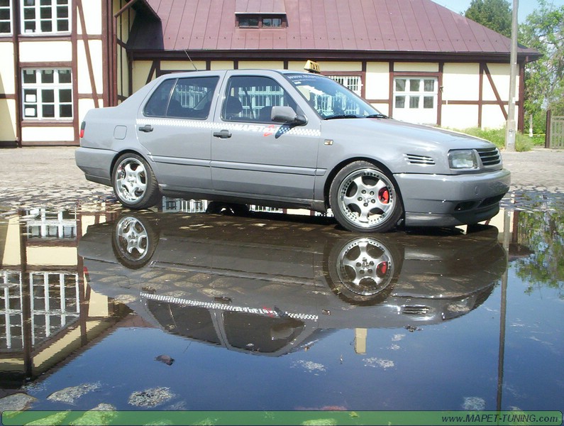

tak wygladaja czerwone
http://www.mapet-tuning.c...es/100_0107.JPG
http://www.mapet-tuning.c...es/100_0111.JPG

przy tym kolorze nadwozia i stylizacji auta czerwone zaciski wyglądają ekstra, przy wiśniowym lakierze raczej nie bedzie za pięknie

Wysłany: 2007-07-30, 19:30
MAPET- fajnie mi hamulce pomalowałeś :OK:

no właśnie, mam wreszcie szesnachy i tak patrząc to do do Ventki nie ma co zakładać alusiek, sprzętu grającego itp itd. tylko jeździć na 13stkach i nie robić nic przy furce...
A powiem szczerze, że przekonała mnie ta czerwień w przeróbce Mapetowej i chyba będzie czerowono u mnie. Teraz tylko jakiś ładny dzień, bez deszczu i pucha Hamerraita pójdzie w ruch. Ile to schnie godzin, ta żeby można było założyć z powrotem fele na bębny?
