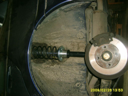

wiec u mnie wygląda to tak amortyzator i dotoczona tuleja obok :
po złożeniu wygada to tak:
zas na aucie mnij więcej tak :
A tak efekt końcowy już po testach w lesie :P autko jeżdzi teraz jak marzenie jestem mile zaskoczony tymi gazówkami bo spodziewałem sie ze bedzie twardo a jest dokładnie tak jak miało być ;) (nie za twardo nie za miękko ) (ciesze sie ze kupiłem gazówki jednak)

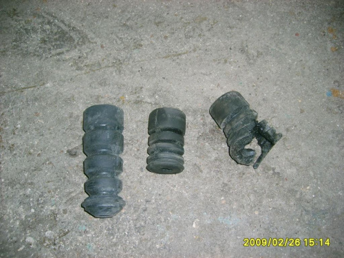

a to mój problem choć do końca nie wiem dlaczego przecież na allegro sprzedają te odbojniki tylko taki jak na zdjęciu ten z lewej on jest cały gumowy (nic sie nie ugina) ten na środku to oorginalny był z prawej strony (ma wybite germany i znaczki vw i audi) ten z prawej był z lewej strony na wybitym amorze (brak amortyzacji i tak tą gumę wybiło ) I teraz po złożeniu i opuszczeniu auta ta guma z lewej prawie się opierała o amor wiec brak amortyzacji :dół: nawet jak zdjąłem tą tuleje i założyłem bez niej było tak samo !! więc ja dociołem tą gumę do wymiarów tej zdjetej (zdjęcie srodek) i z tuleją teraz jest ok !!
Więc dlaczego sprzedają takie gumy ?? a może moje sprężyny już sa za miekkie :mysli:
wkażdym badz razie teraz autko ładnie "stoi" i jazda nim to czysta przyjemnośc.
DZIĘKUJĘ I POZDRAWIAM :dresik:

adam-358, szacun za te tuleje...profesjonalna robota :oklaski:
widać furak równo teraz stoi :OK:
adam-358 napisał/a:
nic sie nie ugina
a u mnie tak to jest:
czyli przynajmniej u dołu to sama osłona, która się ugina w razie potrzeby.
