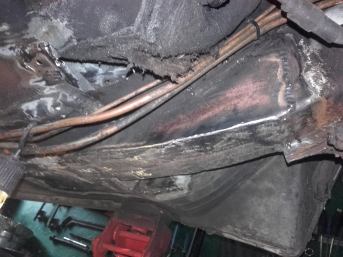

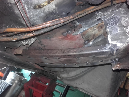

Ja w swoim VENTLU sam robiłem wzmocnienia progów nie wymieniając poszycia zewnętrznego ponieważ nie było potrzeby. Jeżeli ktoś jest z okolic Śląska czy Małopolski to chętnie pomogę.

Jarzyna napisał/a:
Masz może jakieś zdjęcia z tych prac?
Jarzyna
Powered By JARZYNA
Silnik: 2.8
Dołączył: 01 Lis 2016
Posty: 15
Skąd: Oświęcim
Wysłany: 2016-11-01, 10:22

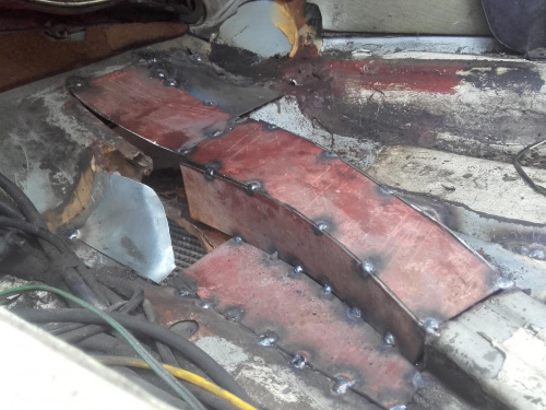

Właśnie nie mam bo robiłem czyszczenie dysków i przepadło razem ze zdjęciami jak podłużnicę rekonstruowałem. Mogę Ci przesłać jak w MB całą podłogę i podłużnice robiłem.
Wysłany: 2016-11-01, 12:20
podeślij na forum :) inni też chętnie obejrzą :D

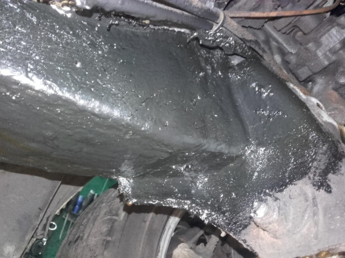

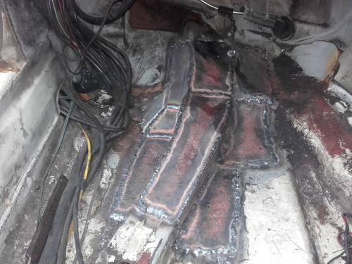

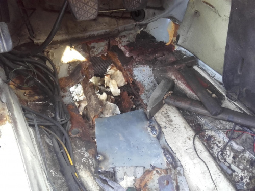

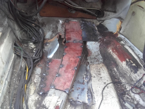

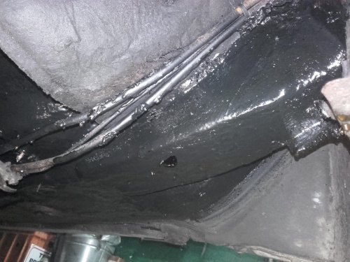

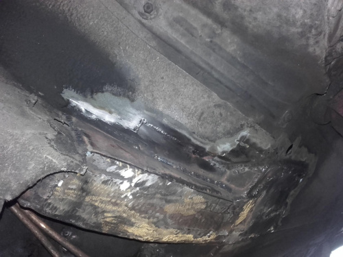

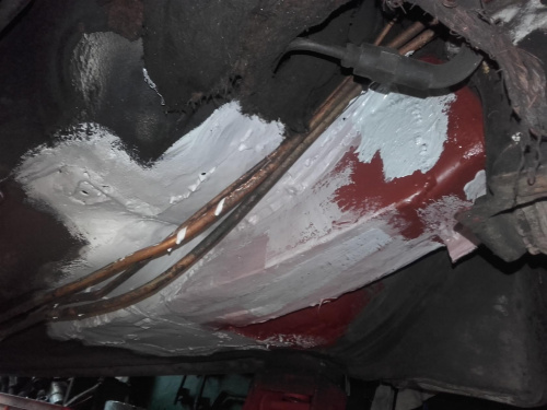

Wysłany: 2016-11-03, 17:40
Wysłany: 2016-11-04, 11:56
Pytanie brzmi dlaczego ktos doprowadzil do takiego stanu? Rozumiem mala dziurka ale tutaj nie bylo praktycznie podlogi pod fotelem kierowcy :mur:
Wysłany: 2016-11-04, 12:26
vwjanekvento, nie ważne kto, ważne że zrobione :)

Wysłany: 2016-11-04, 17:12
Znajomy kupił W124 w dobrej kasie i podłoga była ale z pianki :( Zacząłem grzebać, stukać, pukac i okazały się jakie są realia i ile trzeba włożyć żeby zrekonstruować tego grata :/
