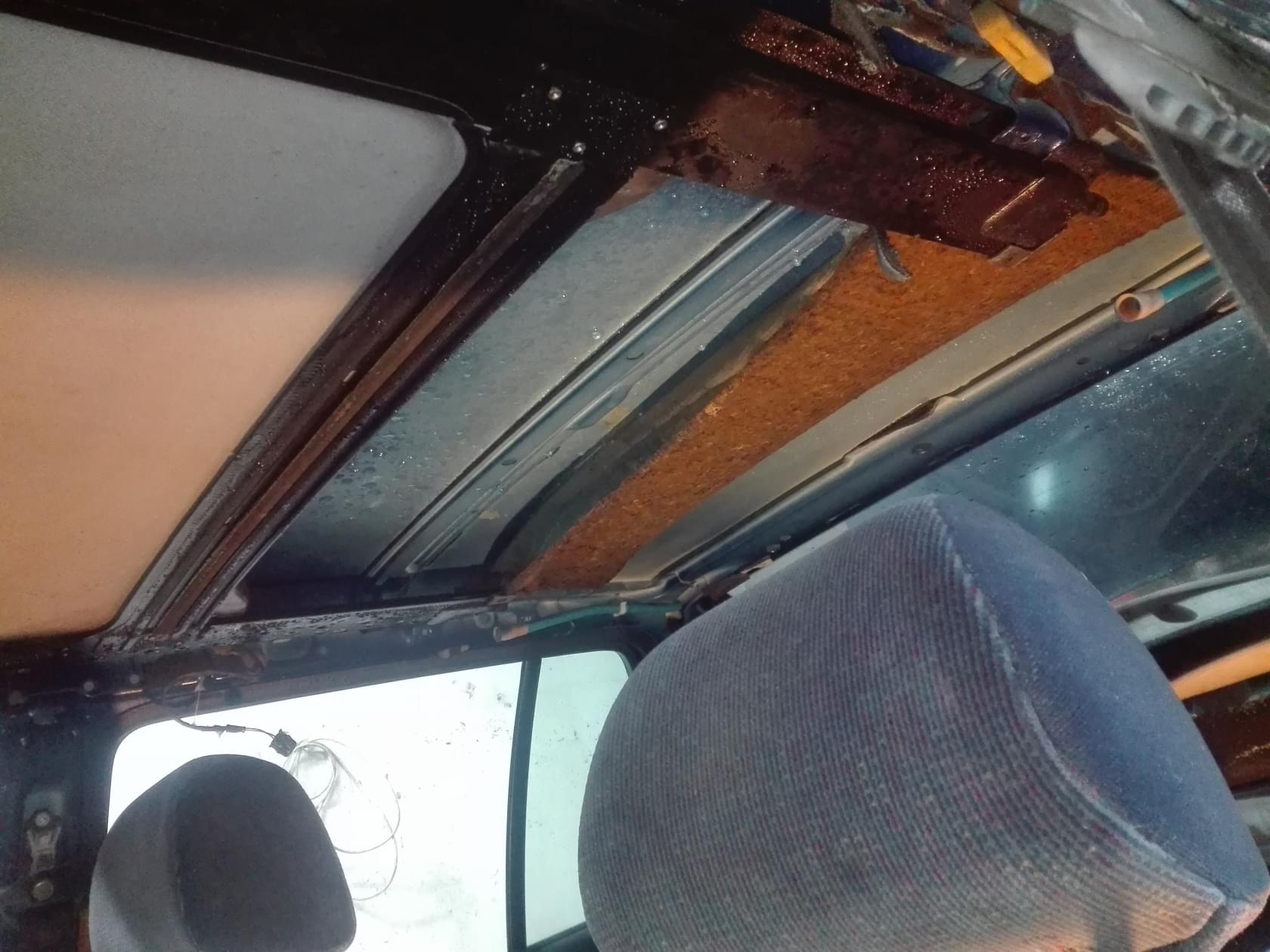

Na pierwszy plan idzie rozbiórka wnętrza i suszenie auta. Podejrzewam, że kanały od szyberdachu się zapchały, woda zamarzła i teraz leciało wszystko do środka.

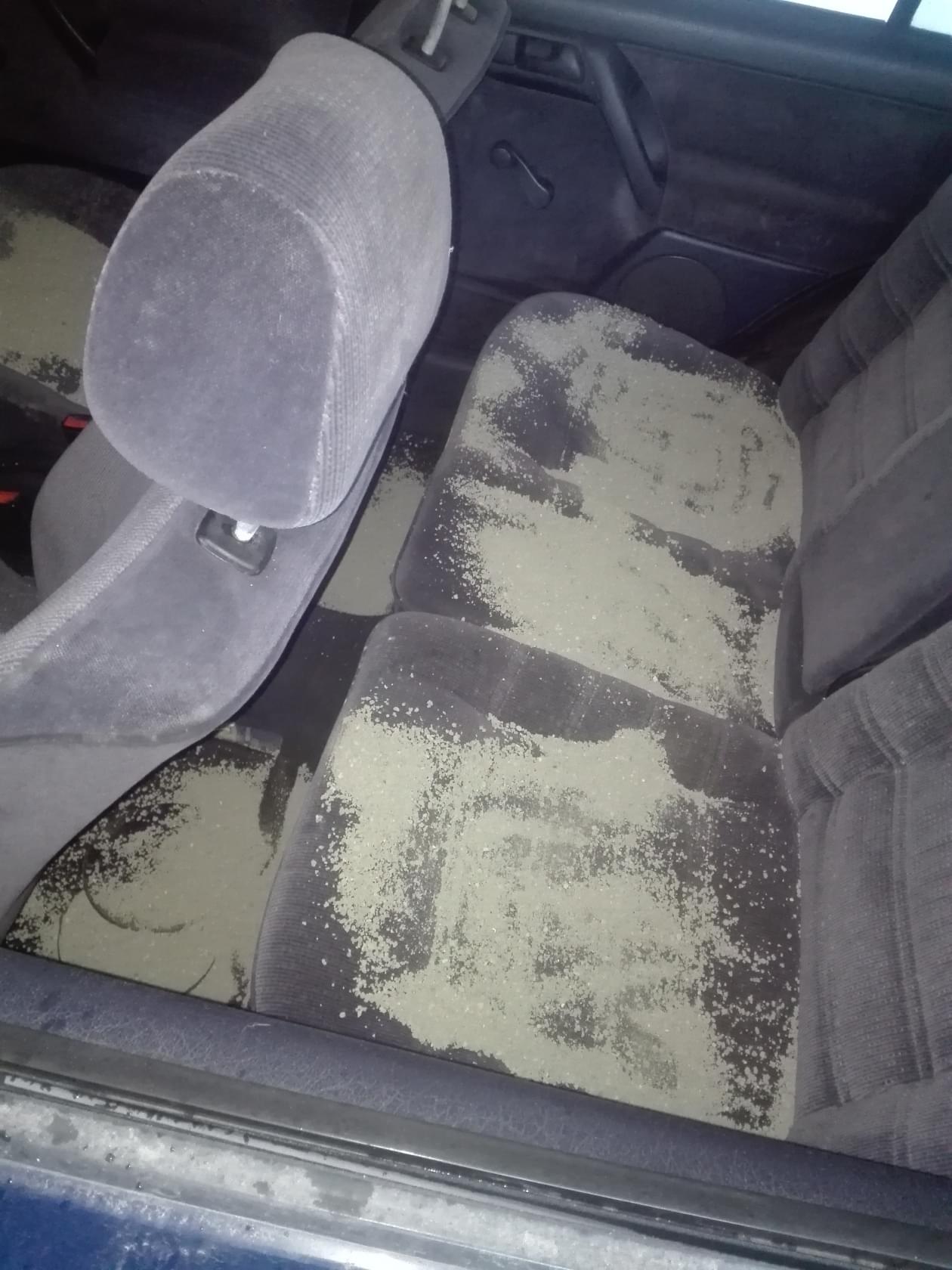

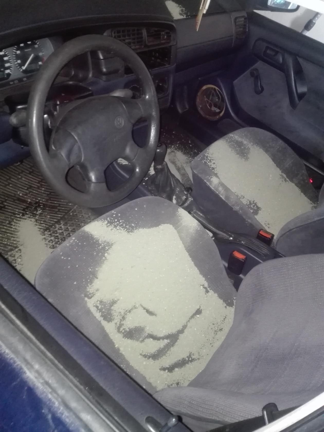

czyżby na fotelach piasek bentonitowy? :) Szybko ci poszło zakup kolejnej fury :)
Wysłany: 2017-01-29, 19:38
jankes3d napisał/a:
No ba :D Żwirek dla kotełów daje rade :)
będziesz wymieniał wężyki i dalej przepychał cienkim drucikiem czy inaczej? Tak patrząc na ilość wody na dachu na zdjęciu przypominam sobie swoją delikatnie zalaną podsufitówkę - może ten sam problem ;/

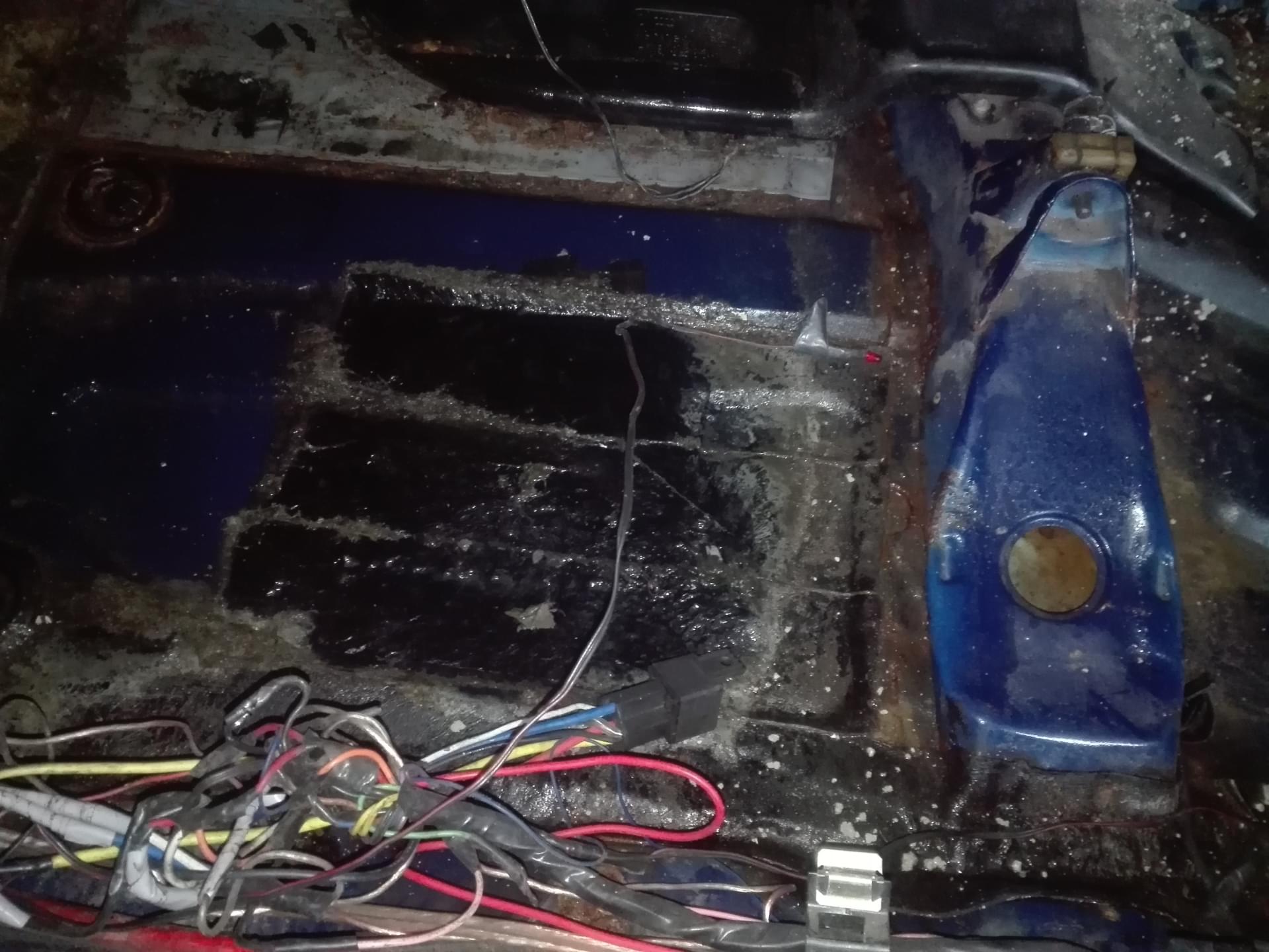

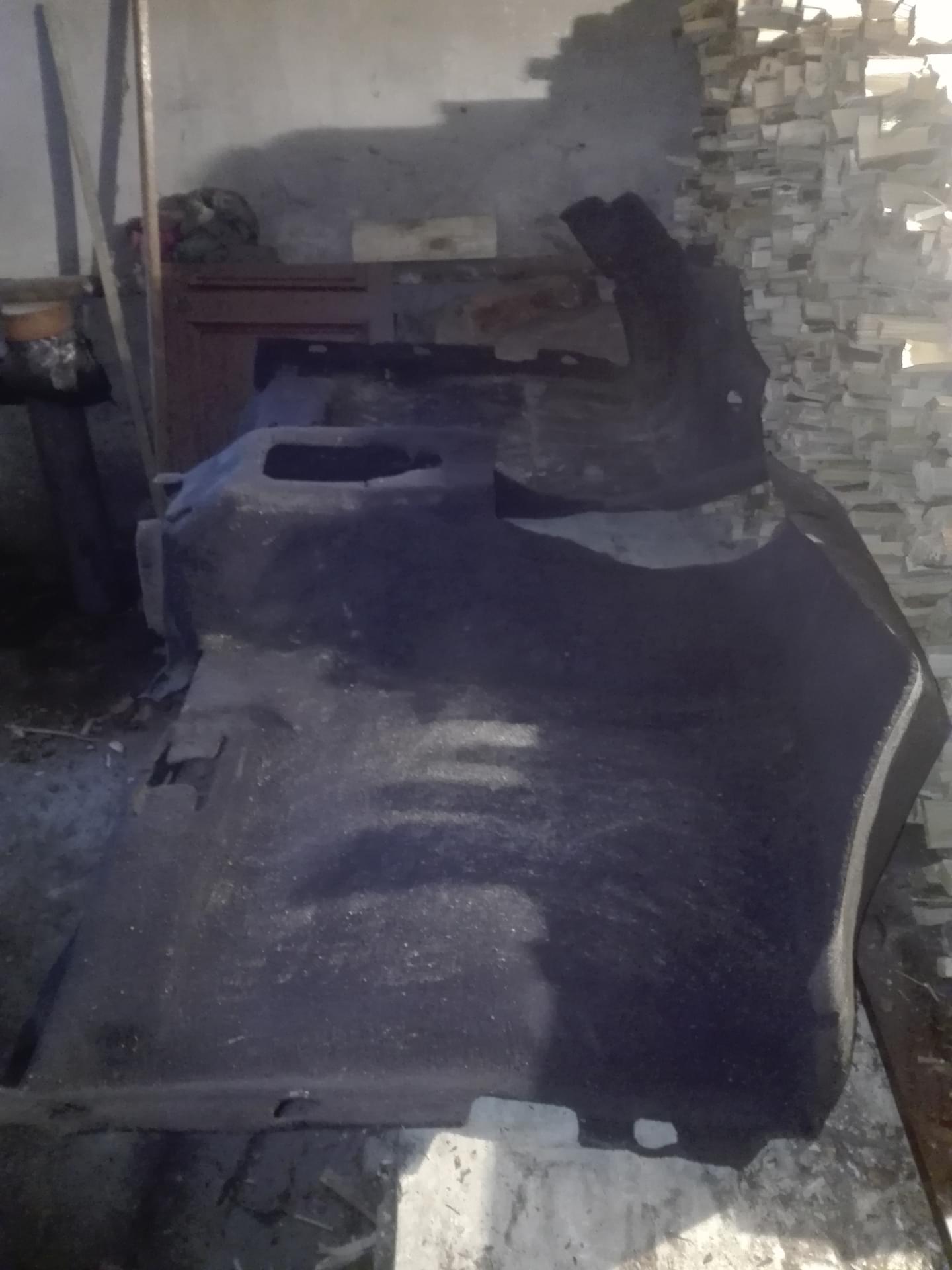

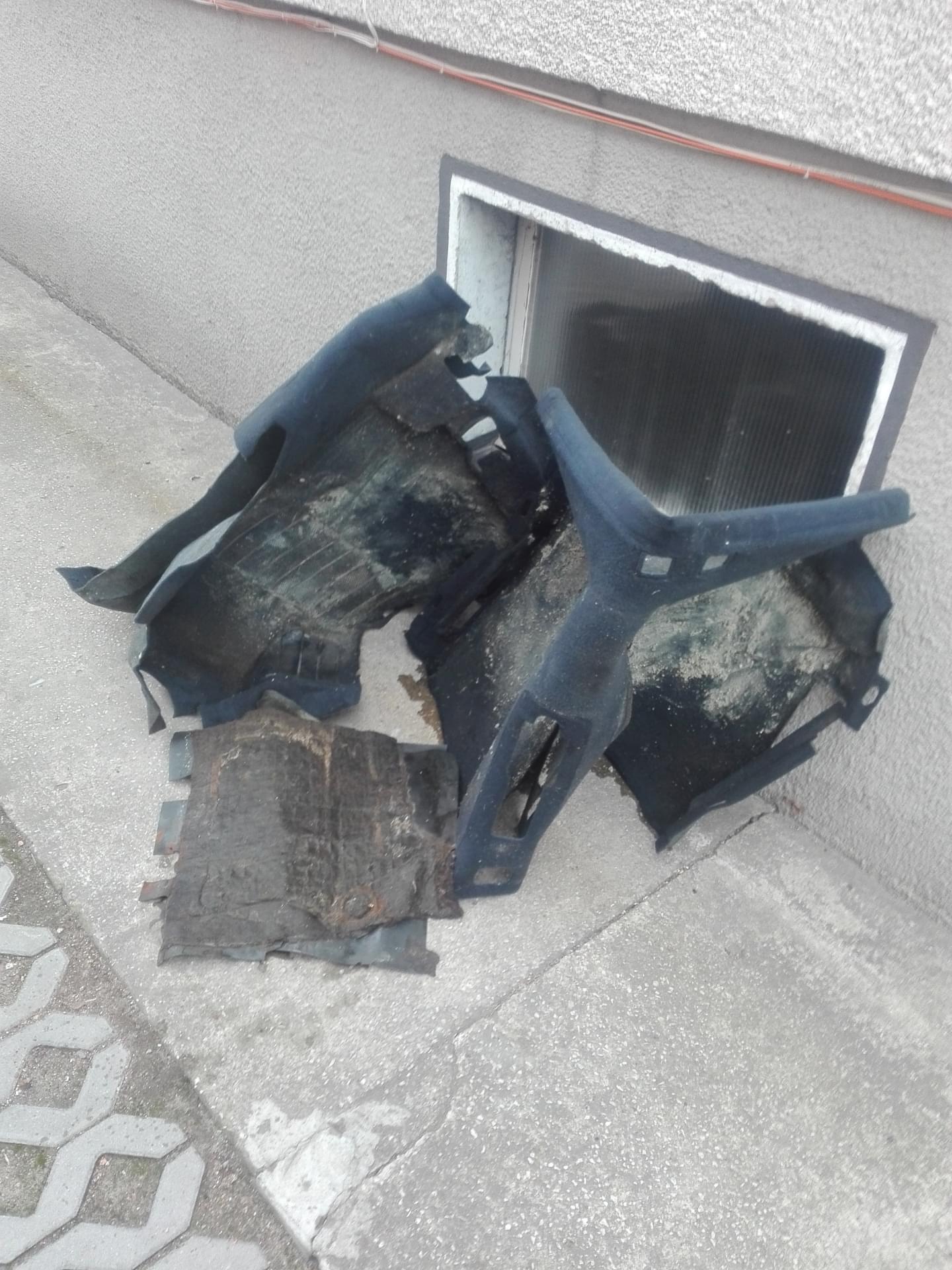

Po tygodniu suszenia farelką i żwirkiem, stwierdziłem że jednak najlepiej będzie wyciągnąć całe wnętrze i wysuszyć w domu.
Część wygłuszenia było już w stanie agonalnym i śmierdziało szlamem, więc poleciało do kosza.
Przy okazji wypierzę się wykładzinę :)

Kabli przy progu jak w Belchatowie :diabełek:
Wysłany: 2017-02-05, 15:59
vwjanekvento napisał/a:
Już Bart wyjaśnił mi że od alarmu było :P
Trzeba wyciąć w cholele :P

Ale podłoga nie wygląda źle prócz dużej ilości wilgoci. Będzie to jeszcze jakoś zabezpieczał przed złożeniem? Jak tam gumowe spusty? Ja musiałem zaspawać ;p
Wysłany: 2017-02-06, 20:35
jankes3d, nie widać generalnie za dużo rdzy, jeden otwór jest na pewno zaspawany (kawał blachy wspawany) i wydaj mi się że to tyle :) Bart mówił, że podłoga była robiona rok temu :)
Myślę żeby wyłożyć podłogę matą głośnikową jak było oryginalnie ale zobaczymy :) póki co nie chce w niego dużo pakować, bo sama wymiana przedniej szyby i butli LPG będzie dość sporym wydatkiem.
