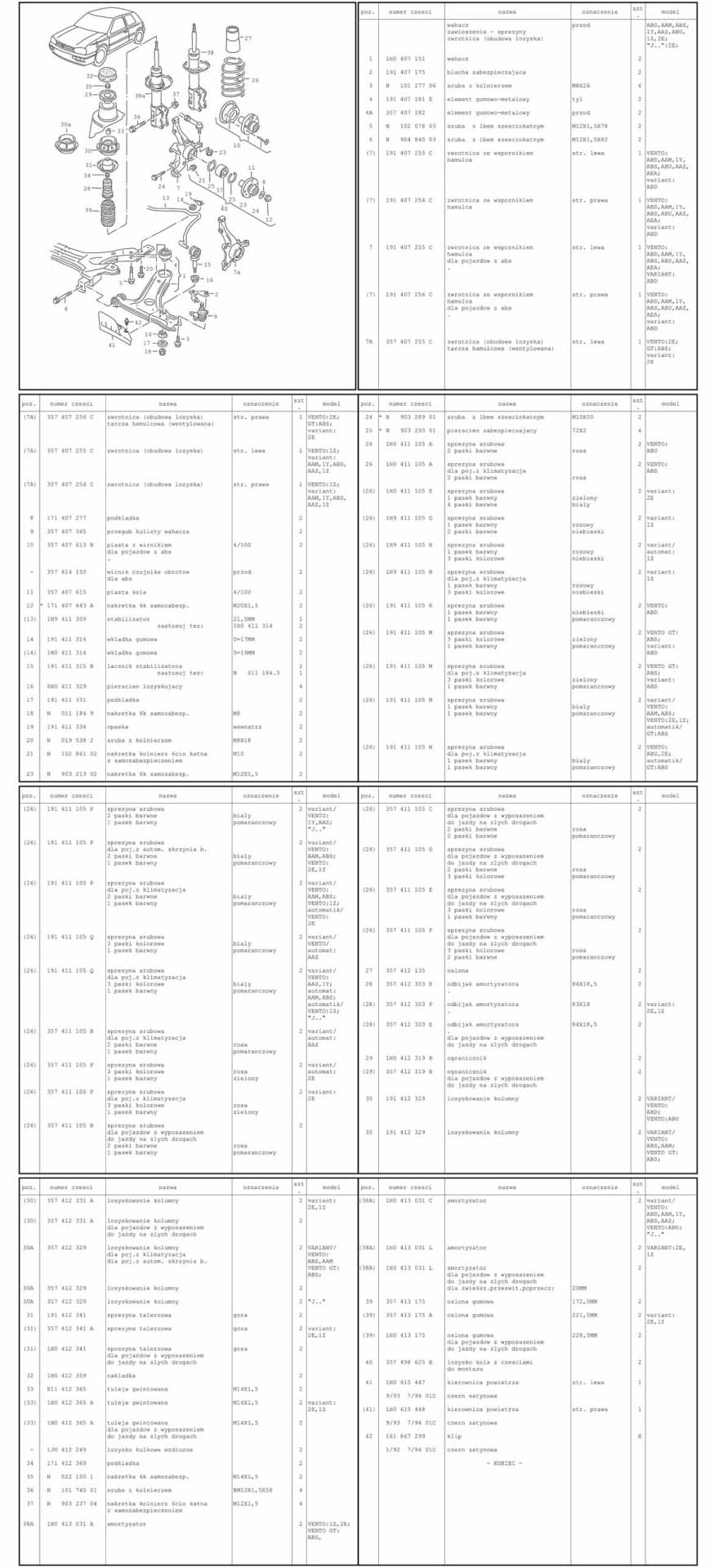

Wysłany: 2008-02-04, 22:11
Tu masz cały schemat wraz z numerami wszystkich części:
