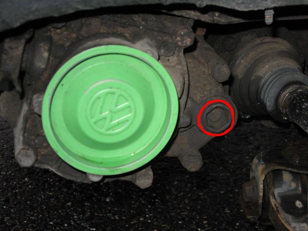

Tygrysisko masz moze jakies fotki gdzie sie wlewa olej do skrzyni??
a bylem u mechanika, powiedzial ze trzeba wymienic sprzeglo, tam jakas sprezynka pekla, jutro dam zac
Wysłany: 2008-08-21, 21:26
Andrzej_elk napisał/a:
korek wlewowy a zarazem miejsce sprawdzania poziomu oleju w skrzyni mieści sie za przednim kołem kierowcy ,jak skręcisz kola na maksa w lewo to potem kucnij przy przednim kole z lewej dojrzysz kapsel z dużym logo Wwielkości wieczka od twista po prawej stronie na tej samej wysokości z 4-6cm od krawędzi tego wieczka masz śrubę to wlew i miarka zaraz za nia masz gumę od półosi ;)

Wysłany: 2008-08-24, 09:25
mówisz i masz :P : opis masz wyżej a tu real fota,na czerwono masz zaznaczony korek :D
