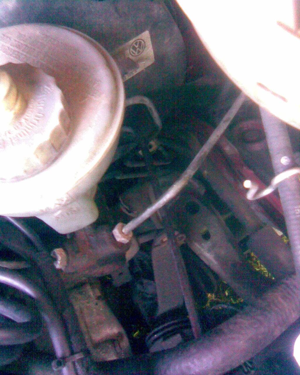

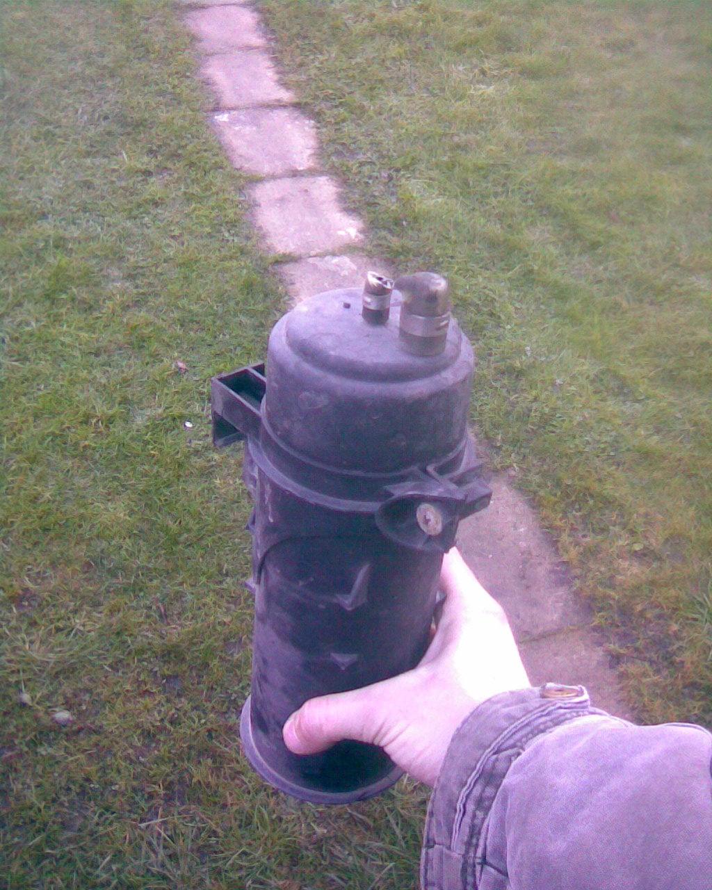

ledwo co sie zaczqalem cieszyc z bardzo dobrych wynikow pod wzgledem spalania nowej instalacji gazowej a tutaj wczoraj wieczorem wracajac z pracy 30min po polnocy stalo sie cos bardzo niedobrego.. wpadlem w poslizg i przebilem sie przez dwie wysepki i znak.. w wyniku tego incydentu oczywiscie wachacz do wymiany, a takze peklo cos co nie wiem jak sie nazywa ile kosztuje i do czego sluzy, jednak wyglada powaznie :(
w przyblizeniu:
oraz na drodze lezalo tez to:
jednak to pierwsze bardzo mnie martwi.. czy moglby ktos napisac co to jest i ile moze kosztowac naprawa, bo facet od lawety powiedzial ze jak cos tam peklo to nie bedzie sie oplacalo auta robic, czego nie dopuszczam do siebie :(

to pierwsze to łapa skrzyni biegów powazna sprawa, ale na szczescie masz wzmocnienie wzdłuzne. to drugie niewiem jak to się nazywa ale łączy to przewodami się z bakiem, ciśnieniowo czy jakoś tak już niepamietam jak to sie nazywa i do czego jest

aha tylko sprawdz skrzynie czy niema pęknięcia bo jak zerwałeś łape to szlag musiała dostać skrzynia lub misa i dlatego coś musiało puścić

no jedynka bardzi ciezko wchodzi.. zaraz po zdarzeniu podjechalem jeszcze 15 metrow zeby nie tamowac ruchu.. wiec calkiem zepsuta nie jest.. a ile moze kosztowac takie wymienienie lapy lub cokolwiek co usunie ta szkode..

to ostatnie jak się nie myle to filtr węglowy

już wiem co to jest ten pojemniczek co trzymasz to filtr węglowy sobie przypomniałem.
Biegi mogą teraz cięzej wchodzić bo skrzynia moze być kapke krzywo. Koszt usunięcia usterki to napewno nowy filtr i łapa. na pw masz wiadomość

Tez mi się wydaje że to filtr węglowy z tym że on jest po prawej stronie pod zderzakiem...niedaleko klaksonu.
