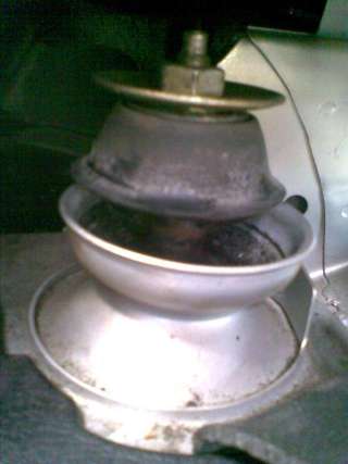

oto widok z kabiny na tylne prawe zawieszenie. Przy wybojach wystajaca nagwintowana czesc amortyzatora unosi sie.

Kolego miałem to samo ;) ;) ;) ;) po prostu walnęła Ci taka podkładka która wchodzi na sprężynę nazywa się to górne oparcie sprężyny :D :D :D ja swoje kupiłem na szrocie za całe 10zł za komplet na tył ;) ;) ;) wymiana prosta ;) ;) ;) powodzenia

mała podkładeczka z wyfrezowaniem przeleciała przez pierścień oporowy siedzący na tłoczysku amortyzatora, albo ten pierścień ścięła. Groszowa sprawa o ile tylko to się stało. nr 2 i 7 na obrazku z etki http://www.vagcat.com/p/B143/511100.png

Jasne tylko powoli i unikaj wybojów. Sam też to możesz z robić, naprawy tylnej kolumny sa bardzo proste i nie wymagają narzędzi specjalnych. Podnośnik, klucze 13, 15 i 17 to właściwie wszystko co trzeba.Nie dopisałem poprzednio - mógło też wyrwać dziurę w górnym talerzyku spręzyny jak był skorodowany, ale to też groszowa sprawa.

Boże mój, człowieku, pokazałeś im tą tą fotkę która wkleiłeś tu w temacie??? Większego nonsensu nie czytałem. Żeby tak wlazło do środka to musi być uszkodzenie i wkrótce powróci. I bardzo ci nie życzę żeby stało się to na szybkim wirażu

dokładnie. Ja nie bagatelizował bym tej sprawy. A mechanicy z nich żadni jak widzieli przed i po "samo naprawieniu się".

juz dopowiadam - prosilem ich o to, by sprawdzili, rozebrali i chociaz obejrzeli. Stwierdzili, ze nie ma czego naprawiac. Ogladali, bujali, szarpali i powiedzieli swoje. Naturalnie mam zamiar niebawem zlecic przeglad tego zawieszenia. Teraz niestety jezdze - objawow zadnych nie ma, ale jezdze powoli. Dziwna to sprawa. Dwoch mechanikow ogladalo wczesniej widok z fotki na zywo.
