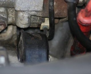

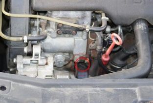

Witam ponownie. Problem juz rozwiazany. Jeden mechanik jak zaczal wymieniac co trzeba zrobic i podal mi koszty(ok.700-800zl)to zrezygnowalem ale na szczescie pojechalem do drugiego i koszty zerowe bo zrobil to przy okazji wymiany rozrzadu. Po skosie miedzy alternatorem a bagnetem od sprawdzania oleju jest taka jakby kostka(nie wiem jak to nazwac). Zostal wyciety tam niewielki otwor i wprowadzam tam troche oleju i nie slychac zadnych piskow. Jesli bedzie ktos zainteresowany to moge wstawic zdjecie ale pozniej bo pozyczylem auto bratu na ok.2 tygodnie.

i umnie to piszczenie nie daje mi spokoju. niby nie jest takie glosne ale serce boli. zmienialem i rozrzad i pompe wody. alternator tez dobrze naciagniety. zmienic łozyska w alternatorze? bo chciałbym sie tego pozbyc. ewentualnie tomek1051, mozesz wrzucic fotke tego co Ci mechanik rozwiercił. jak juz i łozyska nie pomoga.

Kowal_80 przesylam te zdjecia. Tylko,ze ja mam diesla i moze to inaczej wyglada.

Jeszcze sie poprawie i dodam,ze nie jest to rozwiercone(tak jak wczesniej napisalem) tylko naciete szlifierka katowa.
