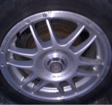

A więc felgi mam takie jak na zdjęciu
Nie wiecie jak z dostępnością pierścieni centrujących do tego typu felg??

arthur, widzę że masz w profilu iż jesteś z LBN. W lublinie pierścienie dokupisz np na społdzielczości pracy, ale nie ma tam wszystkich rodzajów.
Pierścień centrujący zobaczysz dopiero w tedy gdy zdejmiesz felgę i będzie on wewnątrz otworu w feldze lub czasami lubi zostać na piaście.
Z tego co widzę Twoje felgi to OZ Racing F1, takie jak te:
http://www.motoallegro.pl...geot_4x108.html
i zapewne takze mają otwór o średnicy 65 mm, więc skoro masz takie otów w feldze powinienieś mieć pierścień 65/57.1
Ale z tego co widze to nie ma otworu 65 tylko 65.1 :mysli: więc już sam nie wiem.

Tak jak napisał kolega Paweł J. chodziło o pierścienie centrujące. Felga miała 1cm luzu na obwodzie. założyłem pierścienie 57/67mm i jeszcze pojechałem dodatkowo na wyważenie, które jak się okazało nie było konieczne.
