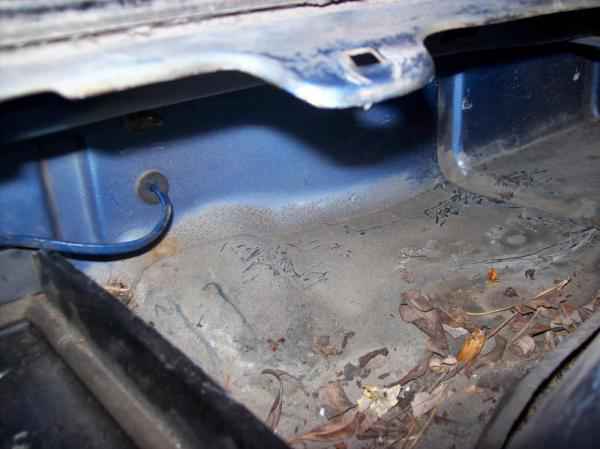

Ktoś się może orientuje do czego służy ten niebieski kabel?
Jest na nim u mnie zrobione jakieś obejście kabla do zaworu n109, sądząc po tej gumowej uszczelce wygląda to na oryginał ale reszta tego kabla i jego podłączenie do ecu już nie jest oryginalne i nie wiem co to za konstrukcja.
kabelek
Plik ściągnięto 6576 raz(y) 19,99 KB

Wysłany: 2011-04-21, 22:15
Sam sobie odpowiem, wymiana komputera rozwiązała problem.
