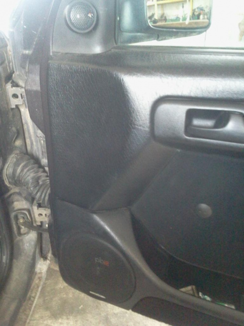

wczorajsza pogoda natchnęła mnie do działania. założyłem zestaw głośników w przednie drzwi na dystansach z MDFu (zostaje jeszcze tylko wygłuszyć drzwi, ale i tak dźwięk jest niebo lepszy!!)
zmieniłem również podświetlenie przycisków szyb żeby pasowało do reszty ;)

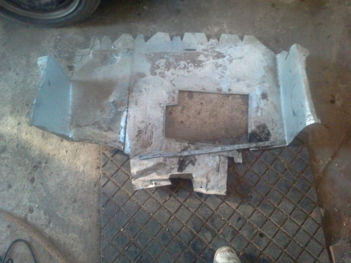

miałem też zdjęcia osłony metalowej pod silnikiem, ale słaba jakość z telefonu a w kanale woda więc nie bardzo było jak robić. Będę ją demontował jak będę mieniał olej w skrzyni niedługo i wtedy zrobię jakieś konkretne foto.

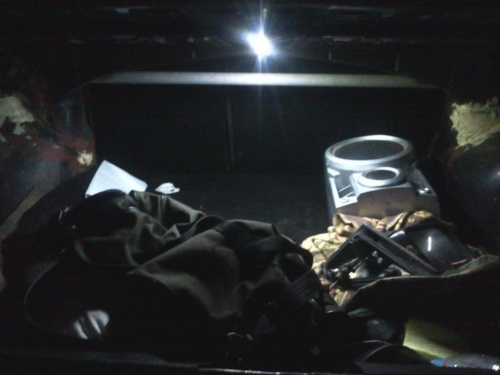

a i jeszcze wczoraj zapodałem nowe podświetlenie bakola z listwy ledowej no i niebo a ziemia w porównaniu z ori światełkiem.
w tle pospawane kielichy i rozpórka :D

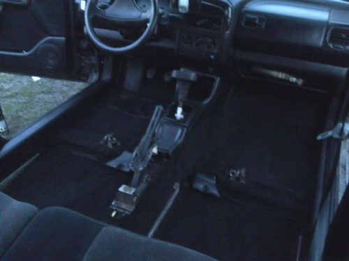

na weekend porobiłem zaprawki wypucowałem auto w środku
poprałem fotele i kanapę a z zewnątrz tylko przepłukałem :P
i złożyłem bagażnik do kupy, boczki podbitka i wykładzina na miejscu po dłuugiim zimowaniu w garażu. wymieniłem olej w silniku i skrzyni oraz podłatałem połamaną metalową osłonę pod silnikiem
no i jeszcze pociągnąłem kabel plusowy do wzmaka oraz wymieniłem radyjko na pioneer DEH 2200 UB i już można się lansić po wsi :rotfl:

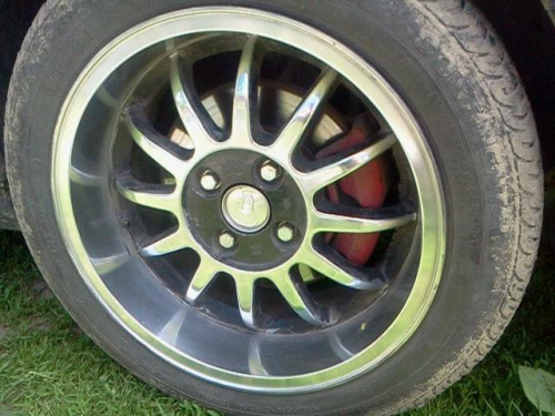

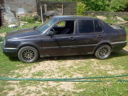

umyty wysprzątany felga wypolerowana, wzmacniacz podpięty i tak to się prezencie z zewnątrz
z tyłu przydał by się jeszcze jakiś dystans!
jeszcze tylko jakąś dokładkę upolować bo wąską moja Ania gdzieś zgubiła :wow: i połamała metalową osłonę silnika :jebut:

Powiedz krok po kroku jak wypolerowałeś te koła. Wyglądają fajnie.
Ostatnio zmieniony przez Luqua 2013-05-21, 08:38, w całości zmieniany 1 raz
zB3ig
Pomógł: 13 razy
Dołączył: 28 Lut 2011
Posty: 661
Skąd: Brzeźno/Chełm
Wysłany: 2013-05-21, 09:34

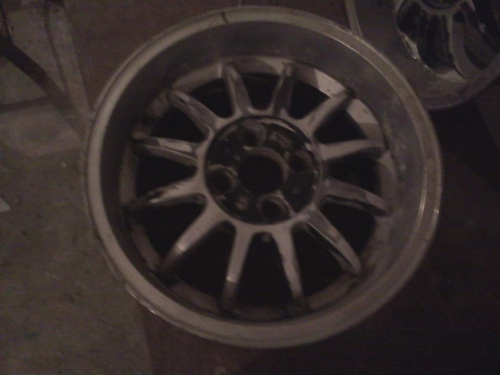

a zaczynałem od tego:
na żywo i tak wygląda lepiej ;)
a krok po kroku to było tak. zaczęło się od zdzierania farby (Ty nie będziesz miał tego problemu). Próbowałem praktycznie wszystkiego ! poradził sobie dopiero ruski specyfik zakupiony w mieszalni farb za niecałe 2 dychy.
później standardzik papier do łapy i jazda. miałem grube ryski po szczocie drucianej na wiertarkę więc zacząłem od 340 na sucho. Później zwołałem jeszcze trzech kolegów każdemu po czteropaku i jednej feldze i pakiet papierów 400-600-800-1000-1200-1500-2000-2500.
na koniec pasta, ja kupiłem u bebika automaks lekkościerną, i starałem się patentem Kamila to zrobić czyli na auto na lewarku, wrzucić 5-tke i szmateczka na rant. ale to lipa wychodziła więc pożyczyłem od niego taką fajną końcówkę na wiertarkę z wyciętych krążków z koszuli i ogień, najgrubszych rysek z rantu i tak się nie pozbyłem ale mi tam to nie przeszkadza :P
i kapselki z puszki po piwku ;)
