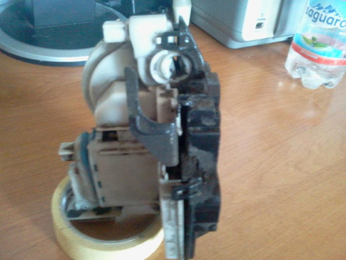

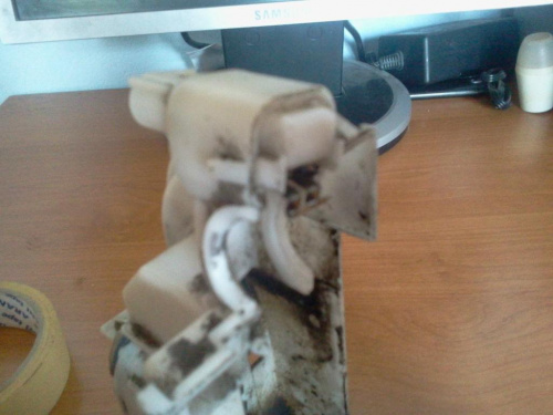

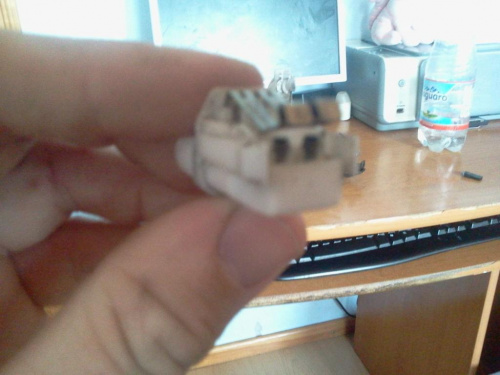

oto co ja zrobiłem i szyby przestały świrować:
wyjąłem zamki przednich drzwi i tam na górze jest taki bębenek z taką szparką :P , którym wiosełko porusza
otwieramy zamek i mamy taki przełącznik z dwiema nóżkami metalowymi, bębenek przekręcając się w jedną stronę przygina jedną nóżkę dając sygnał do centralnego i el szyb (domykanie szyb z kluczyka że zamykamy drzwi. analogicznie kręcąc w drugą przygina drugą nóżkę.
ja miałem jakąś wilgoć na tych nóżkach i widocznie coś tam zwierało i się szyby otwierały same. Wymontowałem przełącznik, on jest tam na zatrzaskach więc go po prostu wypchnąłem.
Położyłem na grzejnik celem osuszenia, następnie poodginałem troszkę dalej te nóżki od styczników i przejechałem drobnym papierkiem ściernym.
Jeszcze tylko pociągnąłem nową masę do pompki centralnego którą również wysuszyłem i szyby zostały cudownie uzdrowione !!
Sory za jakość zdjęć ale nie mam żadnego lepszego aparatu oprócz tego w tel :(
mam nadzieję że komuś tą poradą pomogę ;)
