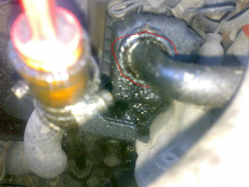

Wstawiam foto gdzie mi sie kopci i zaczyna ubywac oleju nawet
sporo
http://images50.fotosik.p...33360e68med.jpg

szewcio123
Silnik: 1.8 GT + gaz
Dołączył: 18 Wrz 2011
Posty: 141
Skąd: Drawsko Pomorskie
Wysłany: 2012-03-12, 18:15
WYMIEŃ USZCZELNIENIE ODMY I PO KŁOPOCIE.

hose
Dołączył: 01 Paź 2009
Posty: 438
Skąd: lublin
Wysłany: 2012-03-12, 20:51
KondziorR napisał/a:
Kolego może po prostu przeczyść odmę
Ja też zacząłbym od tego. Demontujesz ta metalową rurkę i czyścisz na możliwe sposoby. W górnej części masz takie metalowe siteczko - wygląda jak druciak do garów ;) Mocowanie w bloku silnika też dobrze jest oczyścić. U siebie robiłem tak ponad rok temu. Zapobiegawczo. Trochę kitu tam siedziało.
