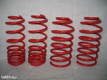

Witam mam problem, znalazłem w necie nie drogo nowe sprężyny obniżające, a dokładnie od seata leona i tu moje pytanie czy podejdą na zawiechę do venciaka?? wyglądem kształtem wyglądają jakby pasowały ale nie jestem pewny.... dzięki za pomoc z góry :) i czekam na odp ;)
oto one :)

A nie łatwiej po prostu kupić takie same od vento? Komplet takich samych nowych tylko że dedykowane do vento bez problemu znajdziesz w necie, pewnie w tej samej cenie ;)

penie że łatwiej ale te powiedzmy mam za połowę ceny a są nówki i dlatego chciałbym się dowiedzieć czy będą pasiły :)
Wysłany: 2013-04-05, 17:14
Leon to jest na podwoziu golfa 4 chyba nie?

Też tak mi się wydaje, sprężyny z leona do golfa 4 podejdą, ale do vento to raczej nie

Nie podejda. Przednie mooooże, ale tylne na pewno nie. Probowałem do siebie dopasować z bory, a to to samo, ale w borze opieraja sie na belce i zwoje sie zweżaja na samym końcu. W vento zwęzaja sie tylko na dole, wiec liton. Chyba ze obciać ostatni zwój. Sam pomysł nie jest zły, ale gorzej z bezpieczeństwem. Poza tym jak utniesz, to moze bardziej siasc, wiec do tego byś musiał dobierac tulejki pod kielich, a to tez sa koszta, chyba ze masz znajomosci. Ale, jesli masz kupować i rzeźbic, to mija sie z celem, co innego jakbyś miał za darmo, wtedy mozna spróbować i kombinować. No ale ciecie to nie jest dobre rowiazanie, sam miałem najprawdopodobniej ciete z przodu, bo kupiłem od znajomego. Po 2 miesiacach jedna pekła, wiec samo mówi przez siebie...

aha no dlatego pytałem, no ja też obcinałem ale seryjne sprezyny i do tej pory jest ok nic nie peka, z tym obciecie m to faktycznie żły pomysł nie jest a z dorobieniem dystansu odpowiedniego to problemu nie mam znajomy ma tokarkę to mogę dotoczyc sobie odpwiedni telez by sprezyna nie spadała a nie wiecie czy duzo sie różni srednica tylnych sprezyn seryjnych od ty z leona???
