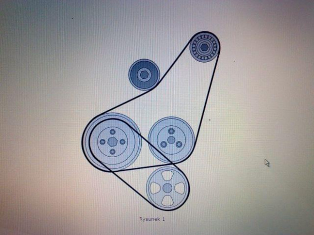

Wysłany: 2014-06-23, 20:22
Witam wie ktoś przy jakich temperarturach wlaczaja się poszczególne biegi wiatraka? Na trasie vento ma temp 90-95 co byłoby norma, ale wczoraj w miescie no wiadomo jedne drugie trzecie swiatla i temp podskoczyla do 100-103 może, nie wiem jakby to się dalej potoczylo bo akurat stanalem i poszlem do sklepu na zakupy, kurde po ostatnich wakacjach albo jestem przewrażliwiony albo boje się żeby może nie przegrzać motoru tymbardziej ze jest po remoncie. Wiatrak sprawdzilem i chodzi 1 i 2 bieg także wiatrak jest ok.
pawel66600
Pomógł: 42 razy
Dołączył: 08 Lut 2010
Posty: 1266
Skąd: Coniew
Wysłany: 2014-06-23, 20:50
Mi na starym typie licznika(pokazuje dokładnie temperaturę wody) ok 3 lat temu gdy postałem w korkach to grzał się od ok 100 i dopiero włączał się 1 bieg wiatraka, więc za późno się włączał, po sprawdzeniu czy działają wszystkie biegi wentylatora kupiłem nowy włącznik wentylatora, który jest wkręcany w chłodnice i problem ustąpił. Podczas jazdy temperatura wynosiła ok 87 stopni, gdy postałem wskazówka stawała równo w pion 90 stopni i wtedy włączał się wentylator, czyli prawidłowo, pochodził chwilę wskazówka powracała na ok 87 stopni i się wyłączał. Teraz mam nowy typ licznika w którym po lekkim rozgrzaniu wody wskazówka stoi w pionie i nie wiem dokładnie przy ilu stopniach się włącza wentylator, ale w lato włącza się często gdy samochód po jeździe postoi ok 2 minuty i juz chodzi, w zimę raz czy dwa podczas postoju się włączył więc myśle że prawidłowo.
Napisz jeszcze jak masz założony pasek od napędu pompy wody, pasek idzie górą czy dołem?
Mi jak spece wymieniali kiedyś rozrząd to założyli pasek dołem i napędzał pompę wody w drugą stronę przez co temperatura cieczy podskoczyła o kilka stopni.

No to jak już zaczęty temat to też zapytam: jak to w końcu ma byc z tym paskiem tak klarownie żeby wszyscy wiedzieli, pasek po kole pompy wody ma chodzić gładką częścią, czy tak jak na rysunku częścią z ząbkami? Bo koło pompy wody jest gładkie i niby na chłopski rozum trzeba by założyć gładką stroną paska. Ja tak właśnie mam i temp to 80-85 stopni około, mam nowy termostat.

Na mój rozum jeśli pasek ma ząbki to ewidentnie musi być ząbkami do środka :P No bo po co by były ząbki skoro nic by nie robiły ?? Jeśli miałoby chodzić na gładkim pasku to byłby on gładki z obu stron, no nie? A że koło jest gładkie to ząbki w trakcie przechodzenia po nim "schodzą" się do siebie a jeśli byłby założony gładką stroną to ząbki "rozchodziłyby" od siebie na zewnątrz podczas przejścia po kole... Pomyślcie, to by nawet głupio wyglądało, bez sensu...
Stawiam dużego Desperadosa jak ktoś założy pasek rozrządu "na lewą stronę", odpali furę i przejedzie chociaż kilka metrów (na biegu, nie z górki :P )

Wysłany: 2014-06-24, 09:36
Panie majster ale tu pompa jest na pasku wieloklinowym a nie zębatym ;) A chodzi mi właśnie o to że jakby miał być ząbkami w stronę koła pasowego (ten wieloklinowy, nie wiem jak inaczej na to mówić) to koło na pompie też miało by ząbki tak jak to na alternatorze i wale, a ono jest gładkie. I właśnie dlatego mam wątpliwości.

Pasek ma chodzić rowkami po kole pompy, wtedy napędza pompę wody w dobrym kierunku. Jak założy się pasek gładką stroną to pompa kręci się w drugą stronę.
tom cio, nie masz przypadkiem licznika nowego typu? Nowy typ pokazuje jak stoi w pionie temperatura ok, zimno albo gorąco, dokładnej temperatury nie pokaże, tylko stare dokładnie pokazują.
Np. W Borze 1.6 AKL pasek od alternatora,klimy, pompy wody ma rowki z dwóch stron, bo chodzi po kołach na górze i na dole.
Vento OEM+
Wysłany: 2014-06-24, 14:06
pawel66600, dzięki za wyjaśnienie, czyli ja mam źle założony pasek :P Co do licznika to miałem oryginał z 1993r to pokazywał mi 80 stopni, a teraz mam inny licznik z mfa ale nie znam rocznika to pokazuje mi 100 stopni, myślę że to przez to że licznik który pewnie pochodzi z abs a ja mam silnik aam.

Niech ktoś zarzuci foto jak ma być dobrze a jak zle wtedy wszyscy będziemy wiedziec ;)
Pany pasek ma isc dolem a Ja mam gora :mur:
Ostatnio zmieniony przez vwjanekvento 2014-06-24, 15:02, w całości zmieniany 1 raz
Wysłany: 2014-06-24, 15:44
Sorry ze post pod postem ale napisze wam ze pasek odkad kupiłem auto tak był a wcześniej miałem walnięty czujnik temp. i byłem nieświadomy teraz gdy czujnik dobry to i pokazywalo mi temp wysoka o czym napisałem.
Pasek już zmieniony i przynajmniej nie meczylem się żeby go napiac, sam altek go napial i tylko srubki dokrecilem ;)
A i jeszcze jedno w tamte wakacje niedoze padl termostat to i pompa nie krecila w ta strone co trzeba wiec nie dziwie się ze przegrzalem, dobrze ze po remoncie dosyć szybko to razem rozkodowalismy ;)

Wysłany: 2014-06-24, 15:46
w 1.9TD idzie pasek dołem (klin paska w rowek koła) ... chciałem foto zrobić, ale się rozpadało i tylko zerknąłem szybko :D

Wysłany: 2014-06-24, 19:35
tom cio, Jak masz ten licznik co na foto z niebieskimi wskazówkami to stary typ, co w nim wolno wszystko chodzi i kontrolki mają widocznie piktogramy i świeci cały kwadrat. Poszukałbym na Twoim miejscu nowego typu, różnica jest spora i lepszy wygląd,
vwjanekvento, Z odwrotnie założonym paskiem jeździłem chyba ok roku albo i więcej i nic się nie stało, kwestia termostatu i wentylatora.
Vento OEM+
Wysłany: 2014-06-24, 19:39
Ja jezdzilem 4 lata odkad mam vento ale najlepsze ze zmieniałem pompe raz potem rozrząd nad morzem mi na wakacje robili i tez zle założyli, teraz po kapitalce tez zle zalozony no ale latwo o blad tymbardziej ze kolo od pompy jest plaskie ;)

Wysłany: 2014-06-25, 09:56
tak to wygląda w aam, w reszcie pewnie też, jak ktoś bedzie chcial wiedzieć o którymś innym to wkleje każdy jaki sobie zamarzycie :P
