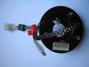

a może mi ktoś jeszcze powiedzieć czym się różni taśma air baga EU od air USA?i jaką rolę odgrywa czerwony bolec na sprężynce wystający ,którego dociska metalowa blaszka w kierownicy.

Taśmy są takie same, wiem bo zkaładałem kierę US do siebie i porównywałem. Słyszałem że w US były inne wtyczki od strony instalacji ale moja trafiła się z taką jak w EU, więc nie miałem problemu. A ten bolec ma zabezpieczać taśmę przed przekręceniem jej po zdemontowaniu kiery. żeby nie zrobiła kilu obrotów przypadkowo, bo potem kiedy skręcisz kierę w którąś stronę to mogł byś zerwać taśmę.

czyli jak nie mam tego czerwonego dzyndzla ,to jak sprawdzić czy taśma jest sprawna ?czy ma opór po kręceniu w koło ,tak sprawdzę ?
w mojej kierze nie ma otworu na ten czerwony dzyndzel z taśmy eu.
na pierwszym foto widać moją kierę i od czego jest ten wolny przewód od niebieskiego niby jakiegoś czujnika.
usa
Plik ściągnięto 5788 raz(y) 17,15 KB
eu
Plik ściągnięto 5788 raz(y) 7,38 KB
