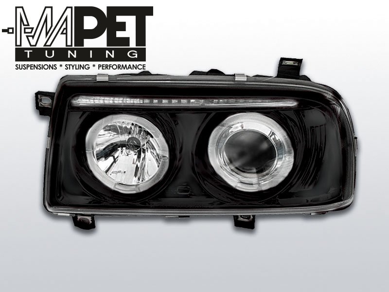

Witam wszystkich;-) potrzebuje porady jak zamontowac te lampy
http://www.mapet-tuning.c...ages/LPVW88.jpg chodzi mi o podlaczenie tych szesciu kabelkow ktore sa przy tej lampie od spodu i o montaz silniczka regulacji:-)

Daj zdjęcia tych kabli w lampie bo nikt tu wróżką nie jest. Albo popatrz gdzie który z nich idzie. A silniczki wkładasz w miejsca tych sztywnych kołków które są na dole po zewnętrznych stronach lamp.

Te dolne kable są od ledów czyli ringi i postój ten dolny.
Podłącz je pod światła pozycyjne.

Domyslilem sie, ze to od ringow i pozycji:-) ale nie wiem gdzie to podlaczyc...Niestety instrukcji nie dostalem.Wrzuce foto jak bede w domu,bo swietuje:-D

To miernik w dłoń i sprawdź na których kablach jest na pięcie po włączeniu postoju.

Witam, zamieszczam foto lamp :-)
http://ifotos.pl/zobacz/201504071_weeepqh.jpg
http://ifotos.pl/zobacz/201504071_weeepqe.jpg
kubamajster i jak znajdę to napięcie po włączeniu postoju to te wszystkie kabelki tam podłączyć?

Wszystkie trzy czerwone kabelki wpinasz pod kabel postoju ten biały u góry. A czarne pod czarny. I to cała filozofia :)
Nie wiem czy da się przełożyć silniczek do regulacji ale dzisiaj będę to sprawdzał.

Super:-) dzięki:-) czekam na info, ale z tego co się orientuje to chyba da się zamontować silniczek regulacji:-)

Silniczki da sie przełożyć też.
