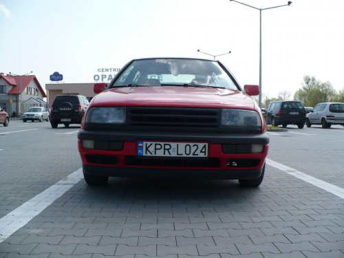

Pojemność: 1800 cm3
Moc: 75 KM
Moment obrotowy: 143 Nm
Zużycie paliwa: 7.50 l/100km
Silnik o oznaczeniu AAM seryjnie 75 KM ile zostało w moim dowiem się nie długo.
Celem jest osiągnięcie około 100KM i momentu obrotowego na poziomie 170-180Nm.
Aby to osiągnąć zostaną wprowadzone modyfikacje takie jak:
- przelotowy układ wydechowy (jest)
- układ dolotowy z wkładką gąbkowa PIPERCROSS (w drodze)

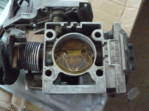

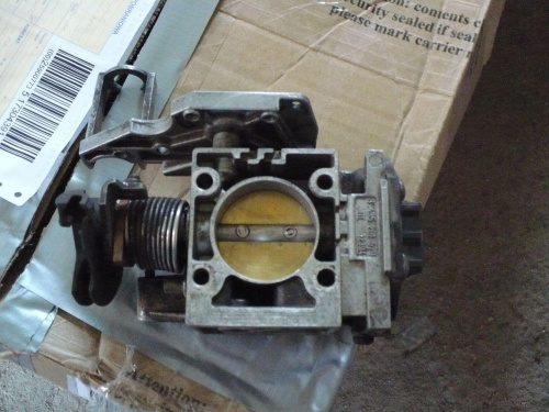

- ogrinalna przepustnica rozwiercona o 4mm (do założenia)
- głowica wraz z wałkiem i kolektorami z silnika ABS (do założenia)
- program zgrywający wszystkie elemęty + podnnoszący moc i moment obrotowy o około 10%
Co z tego wyjdzie to się okarze:P

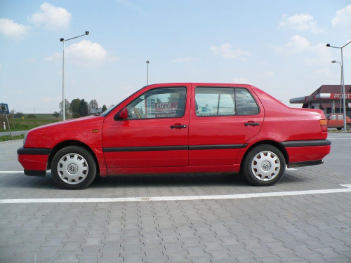

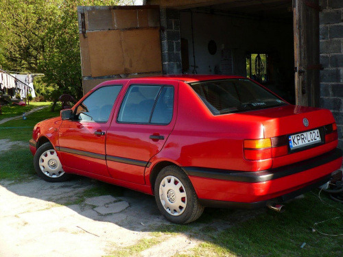

Nadwozie:
Prawie wszystko seryjne:
-lakier czerwony pochodzi z gamy nowego passata natomias dach to kolor z gamy audi.

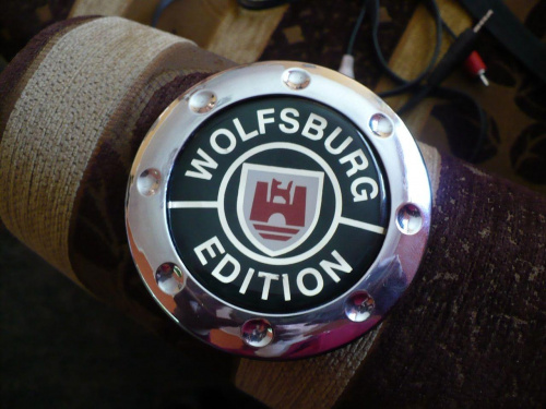

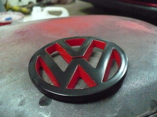

-grill bez znaczka FK
-przednie lampy przerobione na Hella Black

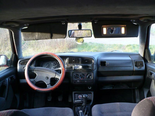

Wnętrze:
Wnętrze seria po małych modyfikacjach podświetlania.
Do wyposażenia wnetrza wchodzi:
- licznik wraz z obrotomierzem
- podświetlanie kratek nawiewu
- 4x elektryczne fabrycznie przyciemniane szyby
- elektryczny szyberdach
- system THERMOTRONIC
- komfortowe fotele welurowe fotel kierowcy z regulacją 4 płaszczyzn
- dzielona tylna kanapa
- orginalne wygłuszenie klapy bagażnika

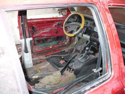

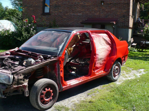

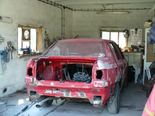

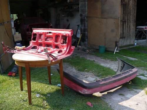

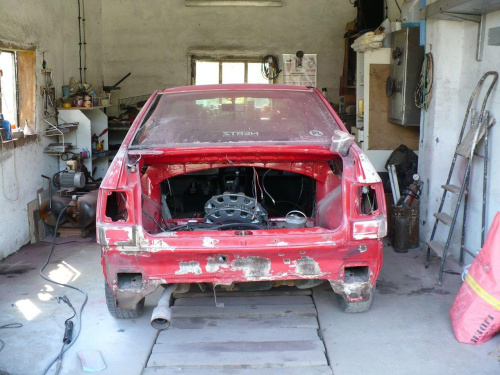

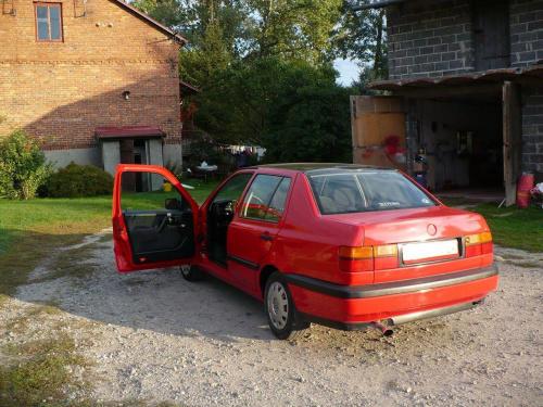

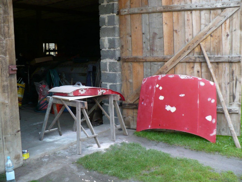

Wakacje 2009:
Przed rozpoczęciem prac:
W trakcie prac:
Tuż po zakończeniu prac:

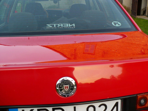

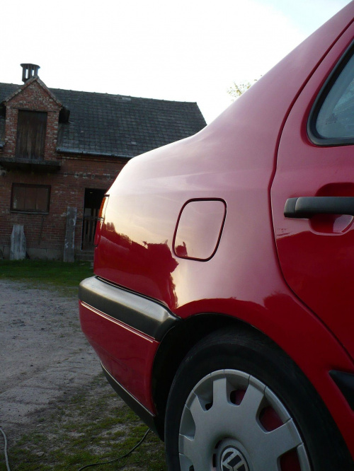

W końcu zaczołem polerowanie:D ile mi zajmie to się okarze :green_fuck:
na razie wygląda to tak:

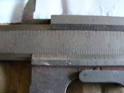

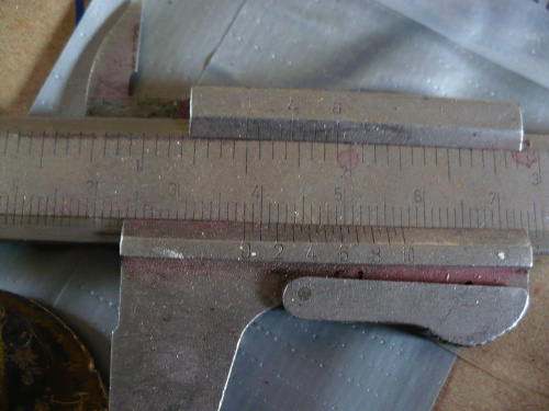

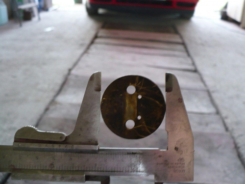

przepustnica po żłożeniu wygląda tak:
Wymiary orginalnej:
Wymiary rozwierconej:

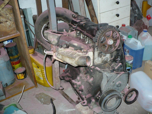

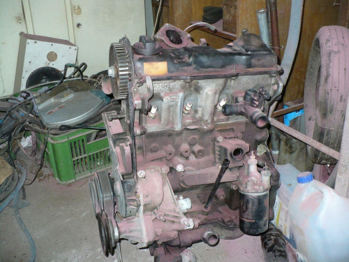

Dawca głowicy i paru innych szpeji:

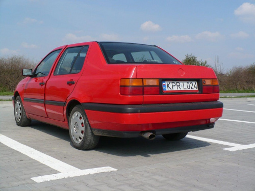

a tu filmik prezentujący dźwięk mojego wydechu :grin:
[youtube]http://www.youtube.com/watch?v=pX2BauF3hFI[/youtube]
tak wygląda po polerowaniu:D więcej będzie jak skończe całego:D :okej:

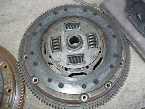

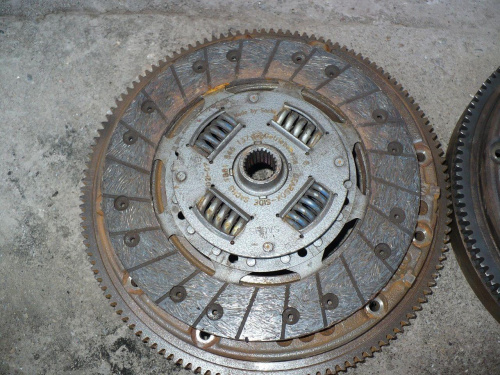

dziś przyszedł czas na zmianę sprzęga :okej: i okazało się iż mój dawca szpei ma lżejsze koło zamachowe o 800g od seryjnego :hmm: więc jak się można domyślić poszło lżejsze kółko :bigok:
po lewej nowe seryjne lżejsze koło :hmm: a po prawej stare seryjne
nowa tarcza:D od silnika ABS :hmm:
stara seryjna:

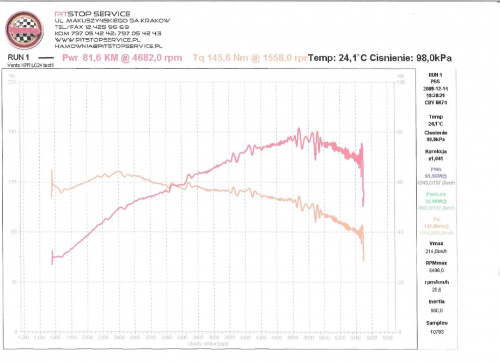

no i po hamowni xD
w pierwszej próbie wyszło:
w drugiej 85.9 KM i 156 Nm wykres będzie jak go dostanę:D
Wysłany: 2010-05-08, 20:55
A co zmieniłeś ??
Moment taki sam jak w ABS-ie ;)
Mocy coś tam przybyło....jest lepiej :OK:

to jest pierwszy pomiar bo drugiego jeszcze niema:PP w drugim wyszło 85.9 KM i 156 Nm :]
a ze zmian to przelotowy wydech:D i koło zamachowe od ABS'a czyli o 800g lżejsze od AAM'a :P P a pozatym narazie nic więcej nie grzebałem :P

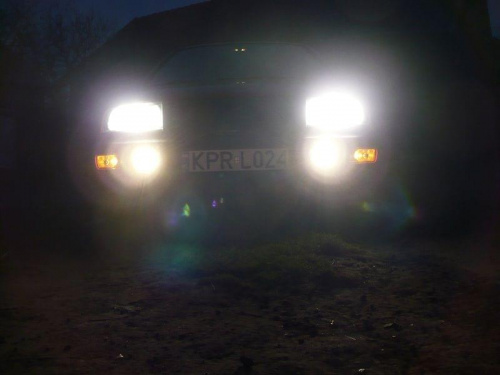

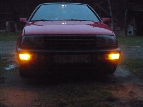

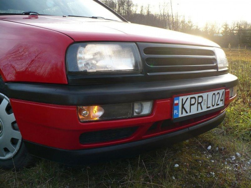

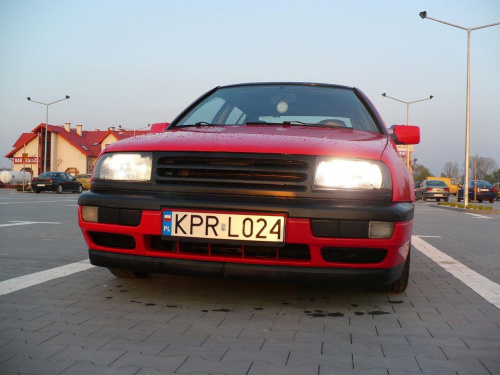

autko dostało ori halogeny HELLA wraz z długimi kierunkami mniejsza z tym jakiej firmy :P kierunki troszkę przerobiłem jak widać nie całe są chromowane, dodatkowo do kierunków poszła pomarańczowa postojówka :brawa:

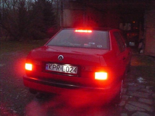

stałem się również posiadaczem pewnego rodzaju rarytasu :mniam: udało mi się kupić 3 orginalny stop HELLA od jetty III
z daleka to wygląda tak

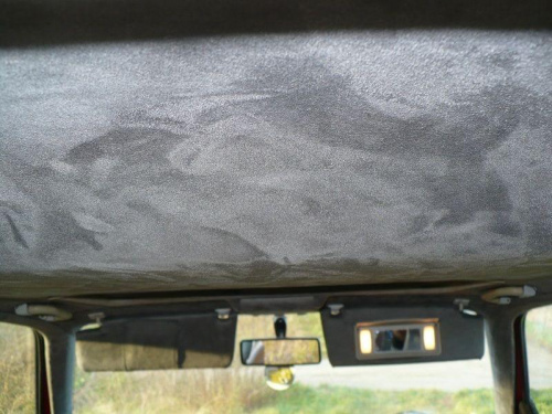

do kompletu również dołączyła tapicerka okleja alcantar'ą słupki i podsufitka:

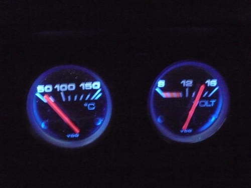

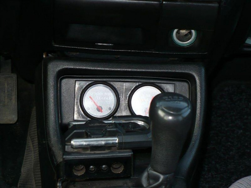

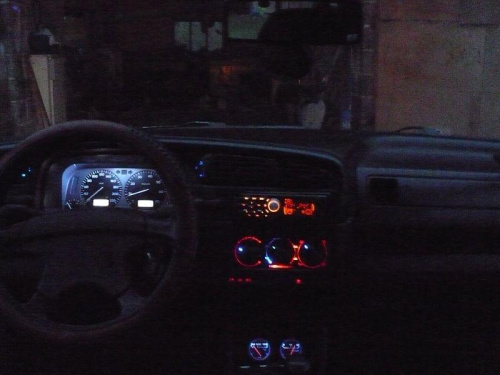

jak widać w oddali za lewarkiem zmiany biegów zanalazły się dwa zegary VDO od temperatury oleju i voltomierz

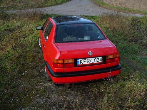

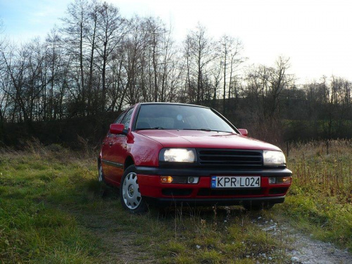

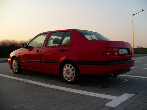

mała sesja wieczorna:

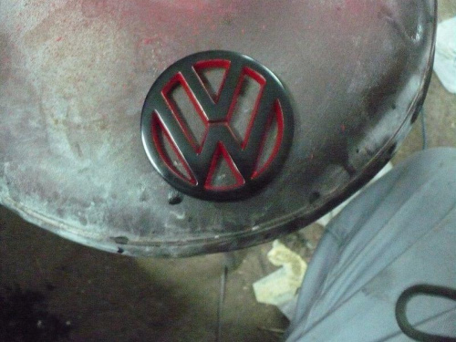

i najprawdopodobniej nowy naczek na klape:
