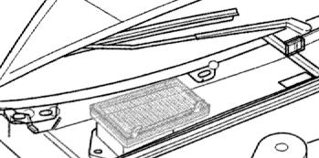

Lokalizację masz na rysunku.
Powiem szczerze, że ja byłem ceną samego filtra niemile zaskoczony przy wymianie.
Nie pamiętam już dokładnie ale to było coś koło 100 zł. :(
Wymieniałem wtedy też filtr w Renault Clio teścia i po raz pierwszy część do Venciaka była droższa...

KAISER napisał/a:
O kurcze....
Z tego co wiem to wypasiony filtr węglowy czyli taki co pochłania zapachy kosztuje coś koło 30 zł....a zwykłe są tańsze.
Zresztą...zaraz przejdę się do garażu i zobaczę co zastanę koło tego filtra.
KAISER, u mnie jest jakiś inny filtr.
Chodzi o ten filtr co jest jakby to powiedzieć przed przednią szybą po stronie pasażera?
Tak.
piotrek_inf napisał/a:
a i jak się zabrać do wymiany?
Poczekaj to ja zaraz foty pykne co i jak i wrzucę na forum....

ja polecam FILTRONA 1006K cena ok.22zł, no chyba ze chcesz weglowy za 100zl :P
1.kup filtr kabinowy
2. wyciągasz 4 zapinki z podszybia
3. delikatnie wyjmujesz polówkę plastiku podszybia
4 . widzisz obudowę fileta musowo ją zdemontować 2 śrubki po bokach
5. ukazuje sie filtr
6.wkładasz nowy,stary do kosz
7 resztę w odwrotnej kolejności
Ostrożnie z zapinkami i plastikiem podszybia ,wyczyść zalegające liście i brud ;)
do dzieła chłopie... :D

krzeszak napisał/a:
a nie trzeba ściągać wycieraczek? Gdzieś widziałem u gościa na allegro opis i tam było że trzeba ściągać wycieraczki
Wysłany: 2008-12-19, 17:33
Nie wiem, jak z tym walcowatym, ale z płaskim nie trzeba.
krzeszak napisał/a:
chłopie, co Ty masz za obudowę, że musisz ją śrubkami wyciągać? ja nie muszę - bez pmocy śrubek, wychodzi ładnie ramka z filtrem :)
Wysłany: 2008-12-19, 17:39
potrzebny będzie śrubokręt krzyżakowy
Najpierw podnosisz maskę ;)
potem odkręcasz te 4 śruby
ja osobiście poszedłem na łatwizne i odkręciłem tylko dwa pierwsze(skrajne) ...odgiąłem plastik i potrzymałem sobie kluczem
ukazuje się nam filtr....
aby wyjąć filtr nalezy przycisnąć te 2 pipki w taki sposób ja pokazują strzałki
i w tedy filtr wychodzi
a tak wygląda zarąbany filtr
co prawda ja swój tylko wytrzepałem...starsznie się kurzyło...ale nie zmienia to faktu że muszę pomyślec nad nowym.
