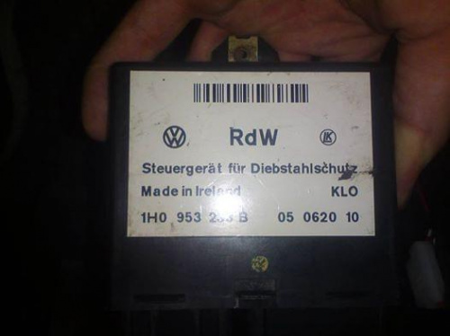

witam, niedawno miałem prawie identyczny problem... prawie bo raz na jakiś czas odpalił bez problemu a tak to kręcił aż aku padał.. wymieniłem wszystko co miało wspólnego z prądem bo każdy mechanik obstawiał co innego, u mnie problemem okazała się centralka fabrycznie montowana... miała zimne luty... po prze lutowaniu całej centralki problem z głowy... jak znajdę jej zdjęcie to wstawię

okazało się że mam fotkę pod ręką:)
ale u ciebie Daredevil to chyba odpada bo u mnie był jeszcze taki objaw że jak zaczynał kręcić to kontrolki całkiem gasły...
