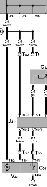

Wszystko jasne- to na 100% Termotronic.. czujnika nie znalazłem bo go tam niema, nie widziałem również wtyczki do tego czujnika- bo to ma być wtyczka 3 pinowa? Znalazłem wtyczki od kodów błyskowych, 2 niepodłączone wtyczki 2 pinowe. Domyślam się ze te 2 pinowe to od podświetlenia schowków bo chyba powinny być podświetlane? Bo schowki mam 2 i ciemno w każdym.

wtyczka jest 4 pinowa do czujnika 2 sa do czujnika NTC a dwa do wiatraczka

Powoli kolego żebym zrozumiał.. wtyczka do tego czujnika ma byc 4 pinowa? 2 piny to zasilanie tego wiatraczka, a pozostałe 2 to sam czujnik?
dokładnie tak :oklaski: Niżej masz schemat tego podłączenia a ten pin o oznaczeniu T4/3 który jest ucięty i idzie od czujnika NTC o oznaczeniu G56 idzie do masy.

Znalazłem również informacje- w przypadku braku lub uszkodzeniu czujnika, wlutować między styk 1 i 3 rezystor 3kOhm. Taką rezystancję powinien mieć ten czujnik gdy temp wewnątrz samochodu ma 25 stopni. Czyli jeśli ustawie na 28 to będzie non stop grzało?
nie, bedzie grzało do 25 stopni,

Kolego wydaje mi się że się mylisz.. Skoro komputer będzie myślał ze jest 25 stopni a ja mu zadam 28, więc będzie dążył do tych 28 stopni ciągle grzejąc. Mam nadzieje że jutro będzie poniżej -10 to pogrzebie w autku i poszukam tej nieszczęsnej wtyczki.

Pytanie czy ktoś ma zdjęcie tej końcówki od czujnika, lub samego czujnika na którym widać to gniazdo? Chciałbym wiedzieć czy są 4 piny w rzędzie czy 2 na 2.

Są 2 po 2
tu masz fotke http://www.fm-exklusiv.at/ebay/0/5001.JPG

Wtyczkę znalazłem, rezystor podpiąłem, poskładałem wszystko do kupy i nawiew przestał działać.... no niech to gęś kopnie. Jutro muszę go naprawić, nie wyobrażam sobie jazdy bez nawiewów o 6 rano w poniedziałek..

Brak masy na silniku dmuchawy:) Dzięki za pomoc.
