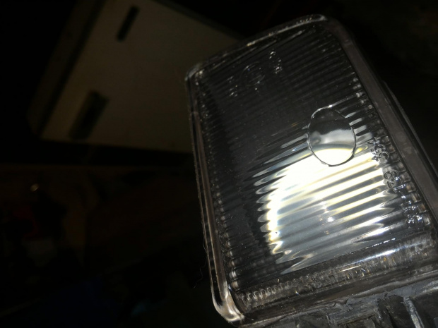

Takie fatny wpadły :D Jest jeszcze styropian, obrysy, jeden kierunek, jeden halogen i bledna :D Do czego są te uchwyty zaznaczone na czarno? Jakas kratka czy co?

To na czarno to uchwyty do mocowania zaślepek które wychodziły tylko w US :)

dokładnie są to maskownice .....jak coś to szukam jednej od strony kierowcy ;)

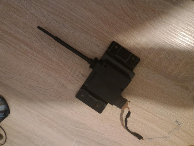

I 3. Potrzebuje porady jak podłączyć silownik otwierania klapy z przełącznikiem, i skrzynką bezpieczników.

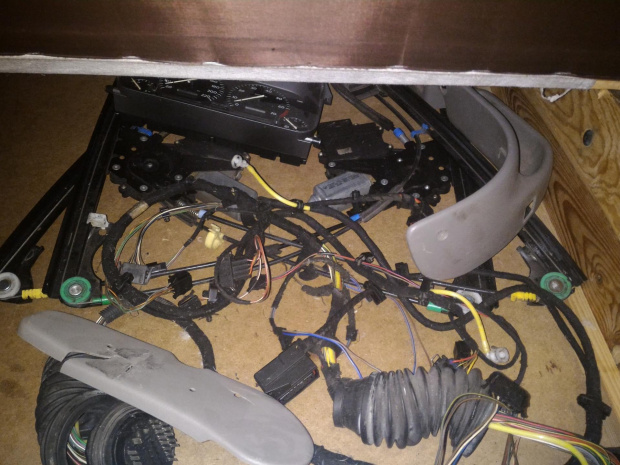

Powoli cos sie dzieje. Ten sezon to wielkie zbieranie gratów i częsci.. Mam nadzieje ze na przyszly auto juz bedzie w miare wyglądać.
Ostatnio porobiłem pare rzeczy, i pare zakupiłem, mianowicie;
-Kompletna klimatyzacja manualna
-Elektryczne szyby przód
-Silownik klapy US z przyciskiem i plastikiem pod siedzenie z otworem pod niego.
-Wymienione szkła w halogenach z golfa 3 XX Jahre

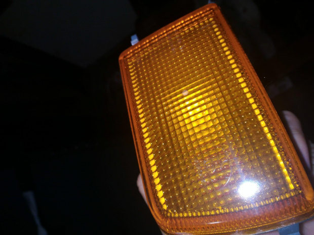

-Trochę wypolerowałem kierunkowskazy i obrysy.

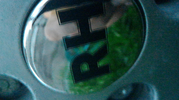

-Zrobilem sobie w robocie renowacje kapselków do felg, poddane lustrzeniu, i naklejone napisy RH w czarnym macie.
W planach jest jeszcze cupholder,bra, przycisk ryglowania drzwi US, jasne boczki pod elektrykę (Wydym, wezme je na bank, ale zawsze sie znajdzie cos wazniejszego do kupienia..)
Oddzywa mi się też pompa wody, wiec wymienie ją w tym miesiącu lub następnym.. Płyn do wspomagania również. I nowy komplet opon zimowych..
Jest jakaś rzeźba przy montażu belki US do pasa EU? Bo nie przygladalem sie jak to wygląda..
