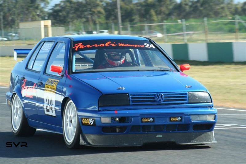

jak zrobisz coś w stylu wyścigówki STW to bardzo temu kibicuje!
http://www.clubgti.com/sh...in-South-Africa
Wysłany: 2012-10-18, 19:42
Jak idziesz w styl wyścigówki coś podobnego do tego co zapodał Mack, to jestem na tak, ale jak ma być tylko ten spojler, to daj sobie spokój.
