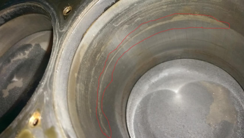

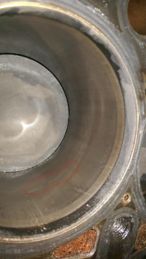

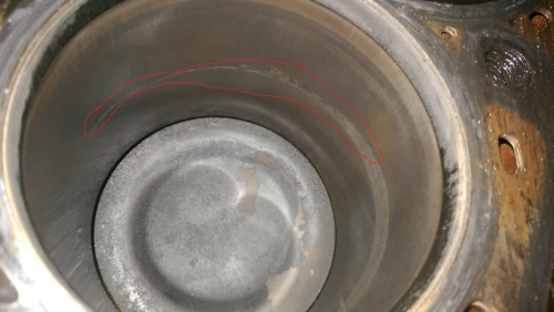

Witam,
Panowie dziś po zdemontowaniu głowicy przyjrzałem się stanowi cylindrów, są na nich dziwne ślady, większe na 2 sztukach, jak to oceniacie ? tak być może czy jednak już szrot ? dodam że silnik puszczał olej do wody co wstępnie "specjaliście " zgonili na pęknięta głowicę lub filtr oleju skrzyni biegów. Dodam że nie jest to nalot lecz delikatne wżery, myślę że maks 0,7 mm

No troche dziwne te ryski, trzebabylo sprawdzic cisnienie sprezania przed rozebraniem, jesli sa to wzery to ratuje Cie tulejowanie i dobieranie wiekszych pierscieni no chyba ze sa zbyt glebokie albo jest to poprstu pekniecie no to juz szrot, osobiscie szukalbym innej glowicy, pozatym zawsze mozesz ja oddac to Ci sprawdza szczelnosc ewntualnie przeswietla ;)

Dokładnie jak mówi vwjanekvento, trzeba było sprawdzić ciśnienie na cylindrach zanim porozbierałeś. A teraz daj głowicę do sprawdzenia szczelności i przyjrzyj się dokładnie czy uszczelka nie dawała przetoki oleju z kanału olejowego do wodnego. Jeśli w tych przypadkach będzie oki to kup drugi dół bo koszty będą raczej wysokie zrobić tulejowanie i honowanie cylindrów, nowe tłoki, pierścienie itd.

wcześniej pacjent bo pokazaniu się oleju w zbiorniczku wyrównawczym zmienił uszczelkę pod głowicą, i efekt pozostał plus gotowanie się momentalne wody.
Jeśli głowica będzie ok to dół radzicie zmieniać ? ciężko będzie mi znaleźć ABA ;/
