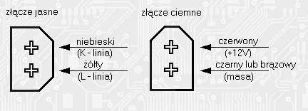

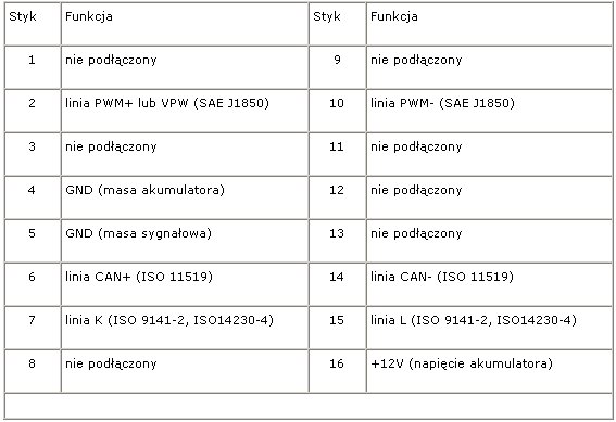

Myślę, że koleżka wiedział co robi, ale na wszelki wypadek zobacz to... :)
Plik ściągnięto 27260 raz(y) 18,25 KB
Plik ściągnięto 27261 raz(y) 17,45 KB

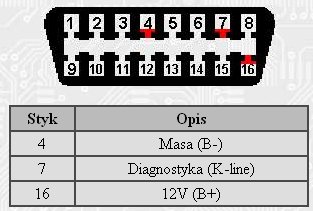

Stopa a możesz opisać tą kostke OBD II bliżej tzn interesuje mnie --
PIN
4/5/6/7/8/
9/11/12/14/15/16
Jak masz jakieś objasnienia to byłbym bardzo wdzięczny.

Sorki, Marecki, byłem trzy dni w Wawie bez dostępu do cywilizacji, ale teraz się tym zajmę, chociaż myślę, że reszta pinów poza tymi czterema jest w większości "pusta". Piny 4, 7 i 16 masz opisane na rysunku. Spyro- dziękx :mrgreen:

Ok dzięki Stopa o to mi chodziło . Bo nigdzie nie mogłem znaleść opisu dla tej kostki ,. :D
